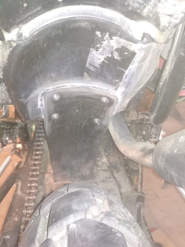

Maikal Опубликовано 14 июня, 2020 Жалоба Опубликовано 14 июня, 2020 заколхозил себе грязе-защиту заднего аморта. клей и саморезы прессшайба. 2 Цитата
