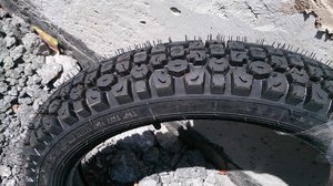

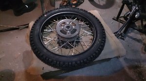

Viy_74 Опубликовано 18 июня, 2020 Жалоба Опубликовано 18 июня, 2020 3 часа назад, Byl-pasha сказал: Можно фото как выглядит на мото? Петрошина Л-328 выглядит вот так. Поставил. Опробовал. Ну что сказать. Видимо на что не поменяй родную - всё хорошо Радует даже Петрошина! По сухой дороге, конечно. Но у меня 90% покатушек по сухой дороге. Впечатления от тестдрайва: мотоциклом стало можно УПРАВЛЯТЬ! И это от замены ЗАДНЕГО колеса! Заметно стало особенно на грунтовке. Едешь, сжимаешься внутренне уже - вот сейчас потащит, а мотоцикл спокойно и ровно проезжает подозрительный участок и реагирует на движения руля. Вобщем мотоцикл стал гораздо АДЕКВАТНЕЕ. И опять же я не про грязь. На асфальте тоже почувствовал себя гораздо более расслаблено. Скорость не изменилась, я как ездил 70-80 максимум, так и на этой резине. Но я и на авто примерно так езжу, тут техника ни при чем :))) Всё дело в прокладке. Покатаюсь пока в такой конфигурации. Переднее - родной китайский Янксинг, заднее - Петрошина Л-328 3.5х18. А там видно будет... Первые впечатления очень положительные. Опять же, резина должна прикататься и стать еще дружелюбнее... 1 Цитата
