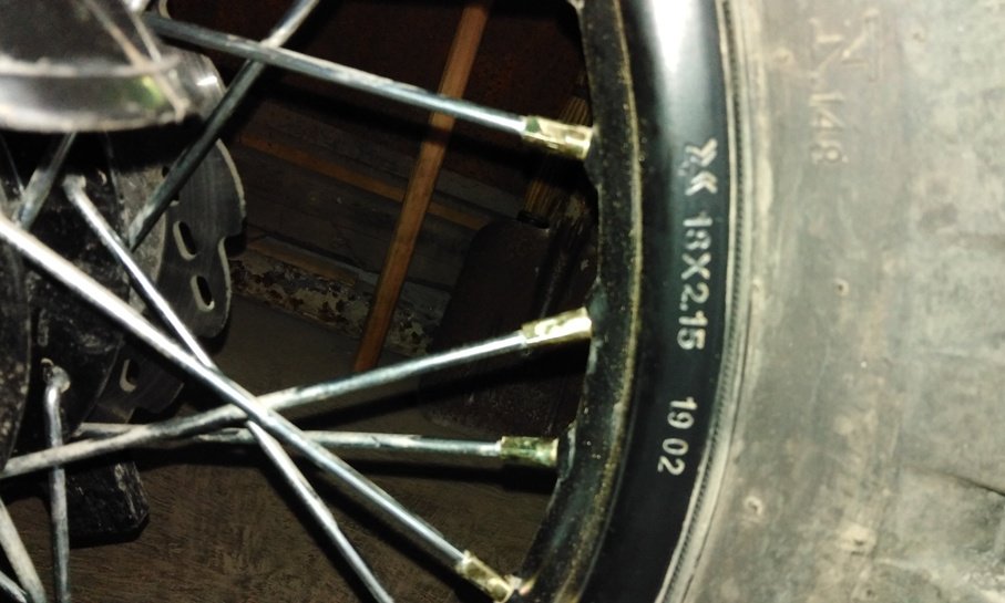

Микка Опубликовано 28 июня, 2020 Жалоба Опубликовано 28 июня, 2020 9 часов назад, Gor7760 сказал: А у тебя какой именно мотик? По паспорту написано XV 172 мотор 16 л.с, но как я понял все это шляпа. Предположительно st, как определить так и не понял. Перья не желтые. Выше поднимался вопрос, задний обод 2,15 или 2,50. Кто разобрался подскажите? Цитата
Микка Опубликовано 28 июня, 2020 Жалоба Опубликовано 28 июня, 2020 3 минуты назад, Микка сказал: По паспорту написано XV 172 мотор 16 л.с, но как я понял все это шляпа. Предположительно st, как определить так и не понял. Перья не желтые. Выше поднимался вопрос, задний обод 2,15 или 2,50. Кто разобрался подскажите? Резина 110*100 Цитата
StaFon Опубликовано 28 июня, 2020 Жалоба Опубликовано 28 июня, 2020 (изменено) 53 минуты назад, Микка сказал: По паспорту написано XV 172 мотор 16 л.с, но как я понял все это шляпа. Предположительно st, как определить так и не понял. Перья не желтые. Выше поднимался вопрос, задний обод 2,15 или 2,50. Кто разобрался подскажите? Изменено 28 июня, 2020 пользователем StaFon Цитата
Микка Опубликовано 28 июня, 2020 Жалоба Опубликовано 28 июня, 2020 17 минут назад, StaFon сказал: Спс Цитата
laver Опубликовано 28 июня, 2020 Жалоба Опубликовано 28 июня, 2020 6 часов назад, Микка сказал: По паспорту написано XV 172 мотор 16 л.с, но как я понял все это шляпа. Предположительно st, как определить так и не понял. Перья не желтые. Выше поднимался вопрос, задний обод 2,15 или 2,50. Кто разобрался подскажите? На ободе написано. Внимательно смотри. 2.50 должон быть Цитата
