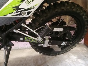

Микка Опубликовано 29 июня, 2020 Жалоба Опубликовано 29 июня, 2020 Тут на днях загнул задний обод не в 8ку а прям аж в 9ку,причина проморгал раслабленные спицы. Найти на 18 обод в наших трущебах не смог, в соседнем Магнитогорске тоже нет. Послушсв спецов решил поставить обод от ижа(он тож на 18). 2дня 15 попыток но в итоге ижевский встал как родной, протянул спицы, выпрямил по возможности, установил, сел поехал. 3 Цитата
