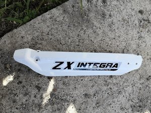

Дмитрий321 Опубликовано 10 августа, 2020 Жалоба Опубликовано 10 августа, 2020 Кому интересно по поводу защиты перьев, http://motonachinka.ru/shop/motozapchasti/kuzov/kuzovnye-elementy/6925-zaschita-perev-para-l-420-d54-57-mm-barsttr250/ Единственное что не понравилось, это цена вместе с доставкой грубо говоря 1300 р выходит. Мне кажется за такое подешевле можно Цитата
