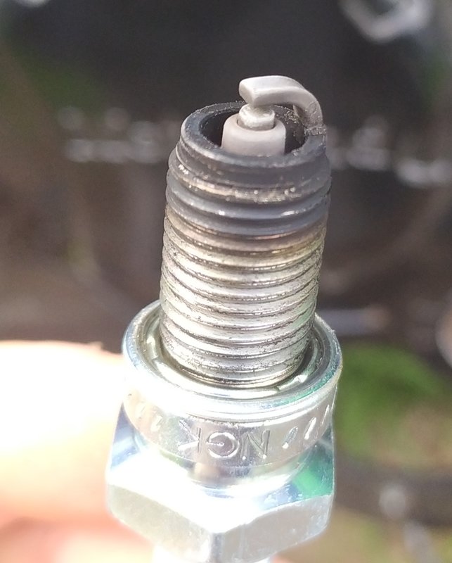

StariyHoppper Опубликовано 28 августа, 2020 Жалоба Опубликовано 28 августа, 2020 Кто разбирается в смеси по цвету свечи , скажите в какую сторону дальше двигаться ?) Цитата
Vitamin58 Опубликовано 28 августа, 2020 Автор Жалоба Опубликовано 28 августа, 2020 5 минут назад, StariyHoppper сказал: Кто разбирается в смеси по цвету свечи , скажите в какую сторону дальше двигаться ?) Беловата, чуть по богаче бы на мой взгляд. 1 Цитата

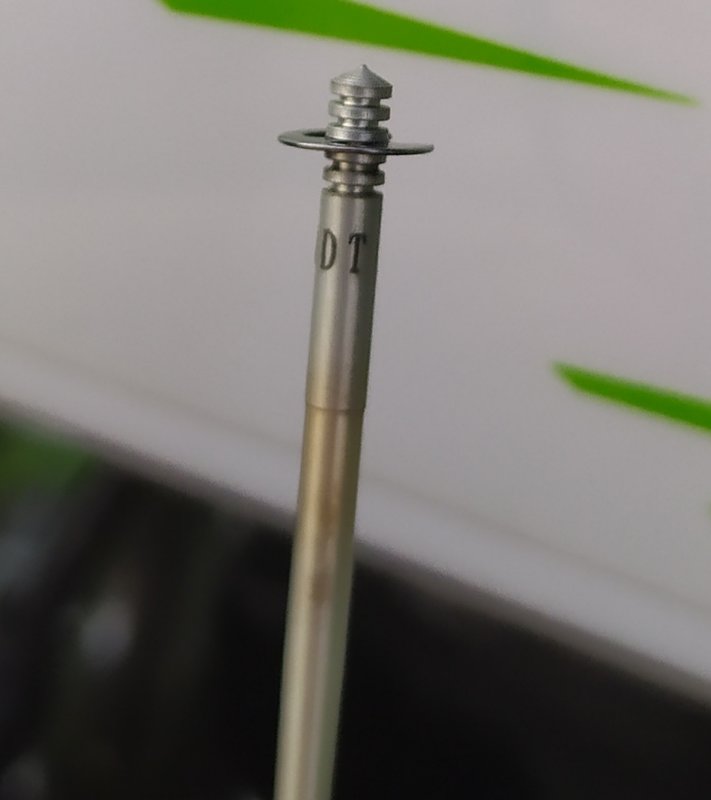

StariyHoppper Опубликовано 28 августа, 2020 Жалоба Опубликовано 28 августа, 2020 Это винт сбоку или снизу крутить ? Цитата
Byl-pasha Опубликовано 28 августа, 2020 Жалоба Опубликовано 28 августа, 2020 (изменено) 2 часа назад, StariyHoppper сказал: Кто разбирается в смеси по цвету свечи , скажите в какую сторону дальше двигаться ?) У меня такая же была, на 1деление поднял иглу, стала чуть темнее в режиме 30км и 60-70км/ч, дальше не стал поднимать, и кстати заводиться стал без газа. Изменено 28 августа, 2020 пользователем Byl-pasha Исправлено км/с на км/ч 1 1 Цитата
Byl-pasha Опубликовано 28 августа, 2020 Жалоба Опубликовано 28 августа, 2020 25 минут назад, StariyHoppper сказал: Это винт сбоку или снизу крутить ? Иглу в карбюраторе поднимать. Ютуб смотри, если не знаешь как. Там делов на 10 минут. Цитата

StariyHoppper Опубликовано 2 сентября, 2020 Жалоба Опубликовано 2 сентября, 2020 Поднял иглу на одно деление ( на фото положение как было ). Стал лучше работать на прогреве, на дороге уже разгоняется до 90км/ч, стал быстрее набирать скорость . Пока только положительные эмоции . Цитата
