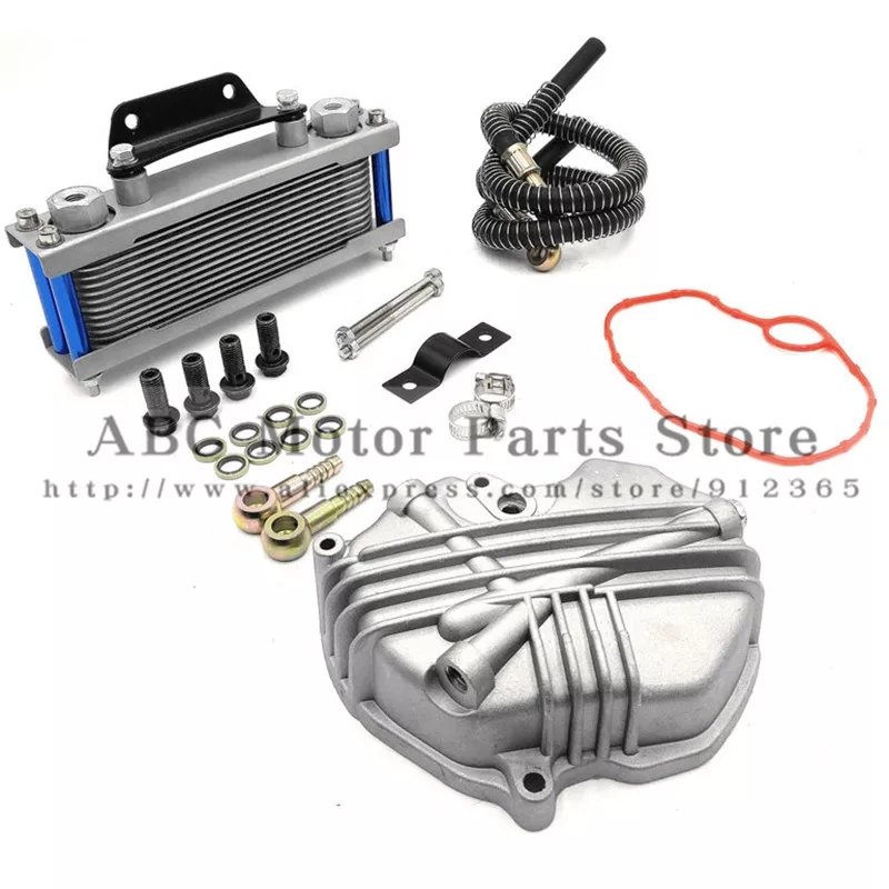

StariyHoppper Опубликовано 18 сентября, 2020 Жалоба Опубликовано 18 сентября, 2020 Вот смотрю радиаторы охлаждения , но как понять какой подойдёт ? Наткнулся на такой , как написать китайцу чтобы он понял какой двигатель я имею ввиду ?) Цитата

ttl Опубликовано 20 сентября, 2020 Жалоба Опубликовано 20 сентября, 2020 (изменено) В 18.09.2020 в 19:17, StariyHoppper сказал: Вот смотрю радиаторы охлаждения , но как понять какой подойдёт ? Наткнулся на такой , как написать китайцу чтобы он понял какой двигатель я имею ввиду ?) Клапанная крышка одинаковая для нижневальных моторов 125, 150, 200, 250куб. Так что это универсальный набор для моторов вышеуказанных кубатур. Объем маслянного радиатора указанного на картинке 64 мл. Заранее предупрежу, маслянные шланги идущие в комплекте с системой маслоохлаждения, необходимо заменить на нормальные, продаются они в автомагазинах "маслостойкий шланг 6мм". У меня с мотором 163 fml ( 200 куб) стоит такая же система маслоохлаждения, только радиатор на 54 мл. Эффективности маслорадиатора хватает даже когда езжу с пассажиркой. P.S. Маслорадиатор нужно установливать так, чтобы при глушении двигателя исключить возможность слива масла из радиатора ( дабы при запуске двигателя не тратилось время на заполнение радиатора маслом, пока в это время двигатель будет работать "на сухую") Маслошланги нужно делать как можно короче. Изменено 20 сентября, 2020 пользователем ttl 1 Цитата
ttl Опубликовано 20 сентября, 2020 Жалоба Опубликовано 20 сентября, 2020 44 минуты назад, Wise! сказал: Достаточно настроить смесь нормальную, просто на сильно обедненой видимо перегреваешь Карбюратор настроен с помощью газоанализатора. Температуру масла смотрю по установленному датчику температуры масла. Цитата
