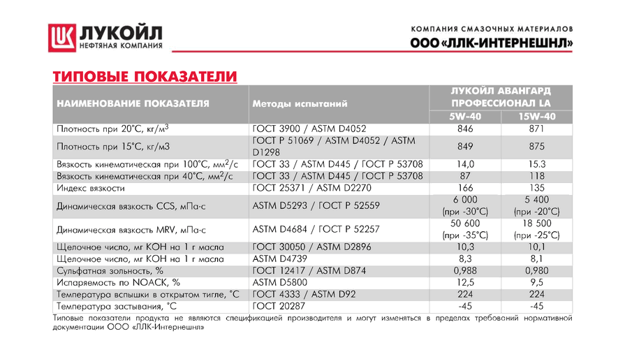

ПетровичЪ Опубликовано 16 июля, 2019 Жалоба Опубликовано 16 июля, 2019 (изменено) 12 минут назад, Moscow32 сказал: если мы говорим о показателях высокотемпературной вязкости! Первая цифра(низкотемпературная) тоже имеет значение, уж обсуждали уже, что масло гуще при 100гр То есть 15\40 гуще чем 105\40 на единицу. Изменено 16 июля, 2019 пользователем ПетровичЪ 1 Цитата
Moscow32 Опубликовано 16 июля, 2019 Жалоба Опубликовано 16 июля, 2019 25 минут назад, ПетровичЪ сказал: Первая цифра(низкотемпературная) тоже имеет значение, уж обсуждали уже, что масло гуще при 100гр То есть 15\40 гуще чем 105\40 на единицу. Спасибо! надо попробовать конечно!! блин с этими маслами с ума сойдешь... пожиже... по гуще... машинное... мотоциклетное... вот прям однозначного ответа, то и нет! такое ощущение, что на китайское двигло надо масло подбирать в индивидуальном порядке! Цитата
ПетровичЪ Опубликовано 16 июля, 2019 Жалоба Опубликовано 16 июля, 2019 (изменено) 9 минут назад, Moscow32 сказал: такое ощущение, что на китайское двигло надо масло подбирать в индивидуальном порядке! Да тут все просто, если двигатель(любой) с прогревом увеличивает шумность работы, то значит имеем излишне большие зазоры в сопрягаемых деталях.. что лечится маслом с более низким коэффициентом текучести, что бы сохранить необходимую масляную пленку.. которая нивелировалась, убежав в картер, от высокой текучести Изменено 16 июля, 2019 пользователем ПетровичЪ 1 Цитата
