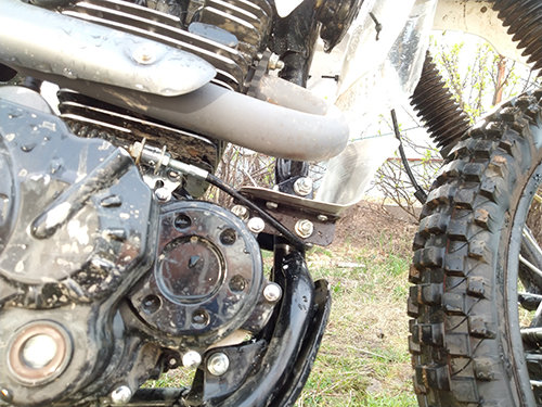

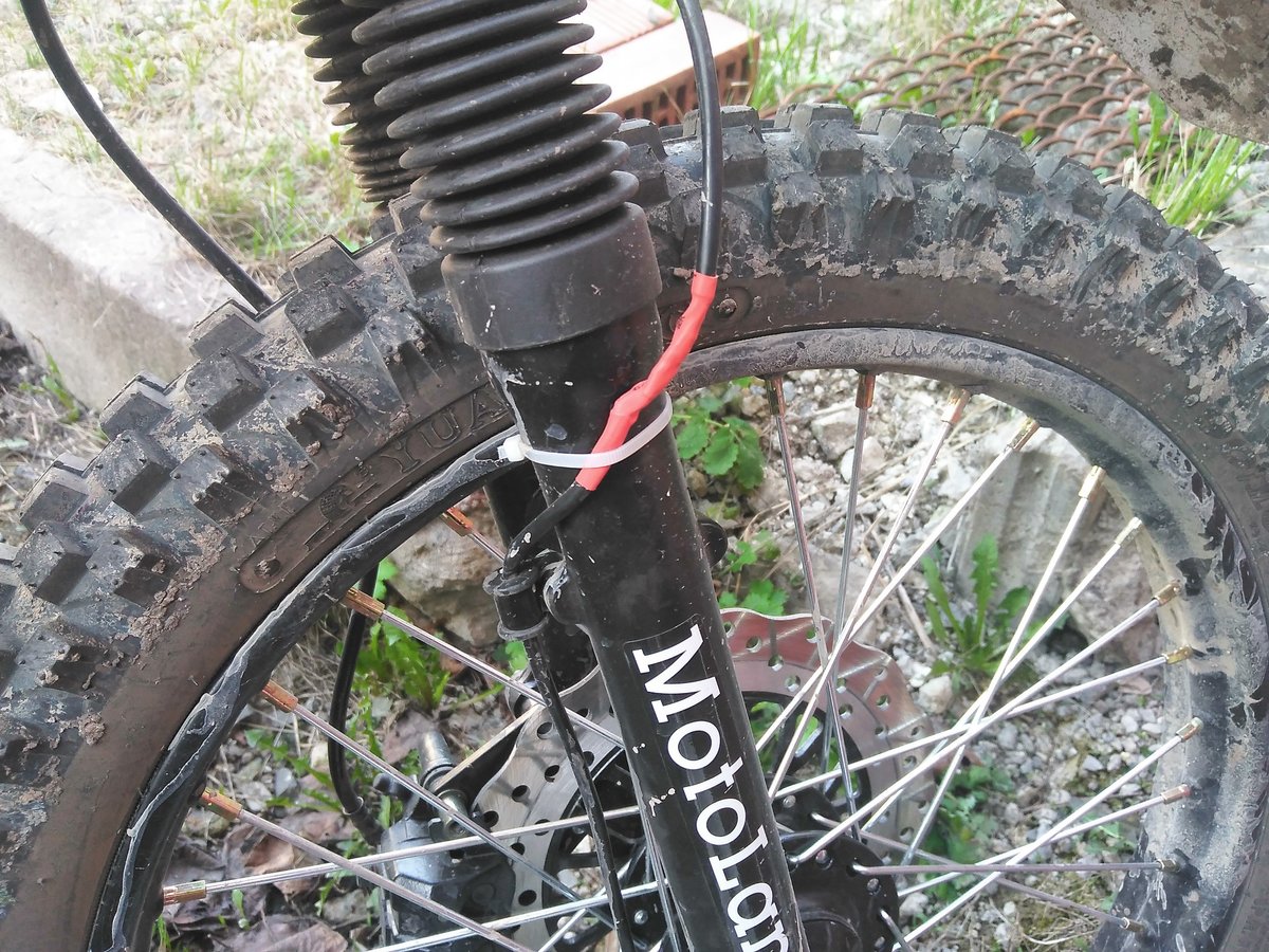

Евгений13 Опубликовано 6 мая, 2021 Жалоба Опубликовано 6 мая, 2021 Приветствую друзья! 30 апреля преобрел xv 250 f.птс после праздников будет,пока катаю по дорогам не общего пользования.до сегодняшнего дня накатал 102 км всплыло два вопроса,две проблемы. Перетерся провод спидометра,у нас не тросик,скорость скачет на панели,км пока считает,временно запаял и в термоусадку. Провод в ступице залит,как поменять провод спидометра? Вторая проблема, при включении 4 передачи горит 3 троика,через сек 5-6 загорается 4 ,но не всегда - как решить? Благодарен буду за дельные советы. 1 Цитата
Vitamin58 Опубликовано 6 мая, 2021 Автор Жалоба Опубликовано 6 мая, 2021 (изменено) . Изменено 3 ноября, 2022 пользователем Vitamin58 Цитата
Евгений13 Опубликовано 6 мая, 2021 Жалоба Опубликовано 6 мая, 2021 3 часа назад, Vitamin58 сказал: Отвечу про спидометр. Сам столкнулся с такой же проблемой в первый же месяц эксплуатации. Вытащить датчик из посадочного места без повреждения невозможно. Придётся искать в сборе подходящую ракушку с датчиком и проводом. У меня лично три года назад на это ушло все лето. И не обошлось без перепайки разъемов. Сейчас возможно с этими запчастями ситуация получше будет. Поищите в этой теме мои сообщения, там были все размеры. Вообщем перекусил провода ступенькой и запаял,каждый проводок в термоусадку и все три в одну общую усадку. Сын прокатился,сказал ,что все норм и показание передачи 4 тоже стала работать. Может наводки тока искажали показания и в один момент когда ездил я ещё,то показания были N нейтраль а Мот трогался. Тоже думаю где пайка поставить разъем папа- мама миниатюрный. Закрепил пока хомутом. Цитата

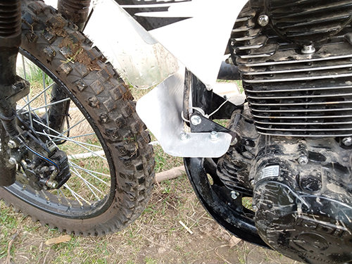

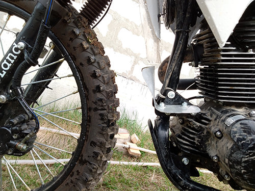

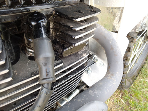

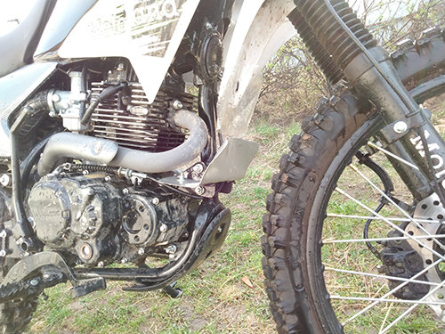

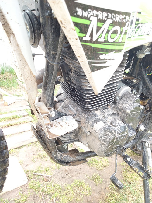

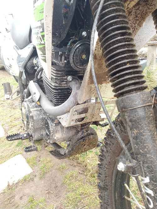

ORFEY Опубликовано 6 мая, 2021 Жалоба Опубликовано 6 мая, 2021 (изменено) Грязезащита на наших мотоциклах просто никакая: цилиндр и пространство под баком закидывает грязью мгновенно. Грязь, высыхая на цилиндре, становится отличным минеральным теплоизолятором по типу газосиликата. Соответственно охлаждение страдает. Для борьбы с этим эффектом я изготовил брызговик из куска пластиковой бутылки и грязевой щиток из двух уголков и куска алюминия. Но теперь посещают мысли не будет ли этот колхоз мешать охлаждению набегающим потоком воздуха. Что лучше, чистый цилиндр с экраном впереди или цилиндр без экрана, но вечно закиданный грязью? Изменено 6 мая, 2021 пользователем ORFEY Цитата

ORFEY Опубликовано 6 мая, 2021 Жалоба Опубликовано 6 мая, 2021 1 минуту назад, мот сказал: не знаю, что у тебя мотоцикл какой-то особенный ? всё как у всех.... я вот так сделал и не заморачиваюсь. Ну уж нет, а на скорости эта узкая не спасающая от грязи штука (судя по фото) колбасится и хлещет по цилиндру? Решение должно быть всепогодное, всепролазное, безопасное и элегантное ) Цитата
Repairer Опубликовано 6 мая, 2021 Жалоба Опубликовано 6 мая, 2021 (изменено) 12 часов назад, ORFEY сказал: Грязезащита на наших мотоциклах просто никакая: цилиндр и пространство под баком закидывает грязью мгновенно. Грязь, высыхая на цилиндре, становится отличным минеральным теплоизолятором по типу газосиликата. Соответственно охлаждение страдает. Для борьбы с этим эффектом я изготовил брызговик из куска пластиковой бутылки и грязевой щиток из двух уголков и куска алюминия. Но теперь посещают мысли не будет ли этот колхоз мешать охлаждению набегающим потоком воздуха. Что лучше, чистый цилиндр с экраном впереди или цилиндр без экрана, но вечно закиданный грязью? Ну так сделай экран с рефлекторами пластинами типа жабры. под углом грязь застревает на пластинках, а воздух дальше проходит чистый охлаждая цилиндр Смотри как радики прикрывают жабрами на водянках, можно и горизонтально. PS/ типа жалюзи Изменено 7 мая, 2021 пользователем Repairer Цитата
ORFEY Опубликовано 7 мая, 2021 Жалоба Опубликовано 7 мая, 2021 12 часов назад, Repairer сказал: Ну так сделай экран с рефлекторами пластинами типа жабры. под углом грязь застревает на пластинках, а воздух дальше проходит чистый охлаждая цилиндр Смотри как радики прикрывают жабрами на водянках, можно и горизонтально. PS/ типа жалюзи А вот это хорошая мысль, спасибо. Ведь существуют даже передние крылья с прорезями-жалюзями на каких-то японских мотиках (забыл на каких, если кто подскажет - отлично). Нашел пока только такую фотку. Направление полета кусков сырой земли с переднего колеса не совпадает с направлением набегающего потока воздуха и на этом надо сыграть. Пойду в экспериментальный цех, поколхожу ) Цитата
ПетровичЪ Опубликовано 7 мая, 2021 Жалоба Опубликовано 7 мая, 2021 13 часов назад, ORFEY сказал: Вопрос в том, что лучше для охлаждения: грязный цилиндр или экран перед ним. Толстый слой грязи, тот же непробиваемый воздухом экран. Палок возле дороги валяется немерено, отковырнул лишнее и поехал дальше.. И не потребуется в цех ходить и вешать колхозные тряпки 1 Цитата
Vitalii1980 Опубликовано 7 мая, 2021 Жалоба Опубликовано 7 мая, 2021 47 минут назад, ORFEY сказал: существуют даже передние крылья с прорезями-жалюзями на каких-то японских мотиках ( На балтмоторсах, например. Цитата
ПетровичЪ Опубликовано 7 мая, 2021 Жалоба Опубликовано 7 мая, 2021 В ките с любыми прорезями, да и у нас полно в интернет магазах Цитата
егерь Опубликовано 7 мая, 2021 Жалоба Опубликовано 7 мая, 2021 28 минут назад, Vitalii1980 сказал: На балтмоторсах, например. На которых эти прорези лучше сразу закрыть добавочным подкрылком! Цитата
ORFEY Опубликовано 7 мая, 2021 Жалоба Опубликовано 7 мая, 2021 (изменено) 5 часов назад, егерь сказал: На которых эти прорези лучше сразу закрыть добавочным подкрылком! Согласен. Прорези в плоском крыле - это фикция, они должны быть с плоскими горизонтальными рёбрами для задерживания грязи. 5 часов назад, ПетровичЪ сказал: Толстый слой грязи, тот же непробиваемый воздухом экран. Палок возле дороги валяется немерено, отковырнул лишнее и поехал дальше.. И не потребуется в цех ходить и вешать колхозные тряпки Как это не ходить в цех?! 19 часов назад, Repairer сказал: Ну так сделай экран с рефлекторами пластинами типа жабры. под углом грязь застревает на пластинках, а воздух дальше проходит чистый охлаждая цилиндр Смотри как радики прикрывают жабрами на водянках, можно и горизонтально. PS/ типа жалюзи Еще раз спасибо за подсказку! Итак, экспериментальный цех докладывает! Новинка сезона 2021 - ветропрозрачный грязеуловительный щиток жаберно-жалюзевого типа модель 1.2 : внешний вид после грязевых испытаний (слой грязи можно оценить на стоковой защите двигателя) принципиальная схема работы (по моему мнению грязь летит по красной траектории, а воздух по синей) вид с другого ракурса Испытан на грязи, на асфальте, в лужах, на скоростях до 80 кмч. Грязь кусковая задерживается замечательно. Предварительными испытаниями доволен. Изделие отправлено на долговременные испытания. Изменено 7 мая, 2021 пользователем ORFEY 1 1 Цитата
