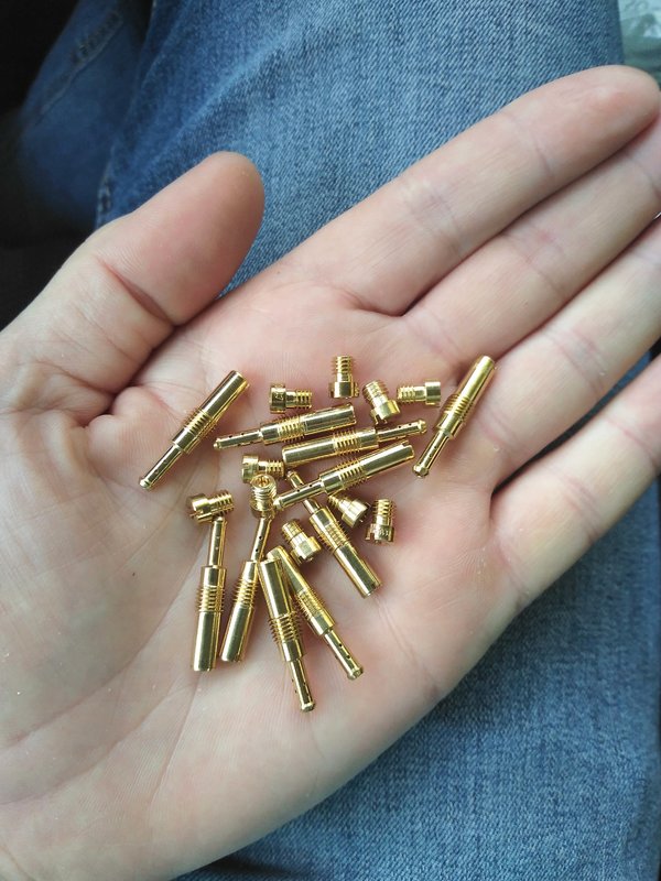

Евгений13 Опубликовано 12 мая, 2021 Жалоба Опубликовано 12 мая, 2021 21 час назад, ORFEY сказал: То же самое было, двигал иглу, крутил винт качества, проверял уровень бензина - все не помогало. А капитально и глобально помогла замена жиклера ХХ. Сделал и забыл, заводится с полтыка, не глохнет, я доволен. Приветствую друзья.Не подскажешь,нашел более бюджетный вариант,подойдут эти жиклёры,буду благодарен за ответ.264,58 руб. 38%СКИДКА | 20 шт карбюратор основной реактивный комплект медленно/Пилот струи для PWK Keihin OKO ЦВК https://a.aliexpress.com/_AD9Khb Цитата
ORFEY Опубликовано 12 мая, 2021 Жалоба Опубликовано 12 мая, 2021 1 час назад, Евгений13 сказал: Приветствую друзья.Не подскажешь,нашел более бюджетный вариант,подойдут эти жиклёры,буду благодарен за ответ.264,58 руб. 38%СКИДКА | 20 шт карбюратор основной реактивный комплект медленно/Пилот струи для PWK Keihin OKO ЦВК https://a.aliexpress.com/_AD9Khb Визуально очень похожи. И скорее всего это то же самое, только дешевле. Все на Твой страх и риск. Я не могу вот так по фото гарантировать, что это именно они. Цитата
Евгений13 Опубликовано 12 мая, 2021 Жалоба Опубликовано 12 мая, 2021 1 час назад, ORFEY сказал: Визуально очень похожи. И скорее всего это то же самое, только дешевле. Все на Твой страх и риск. Я не могу вот так по фото гарантировать, что это именно они. Спасибо,что похожи. Изучу поподробнее. Цитата

Евгений13 Опубликовано 26 мая, 2021 Жалоба Опубликовано 26 мая, 2021 (изменено) Ну что,пришел набор жиклёров из Поднебесной. Выглядят добротно. Будем экспериментировать изначально с холостым ходом. Пришли за две недели,заказал 12.05 пришли 25.05. Изменено 26 мая, 2021 пользователем Евгений13 Цитата
