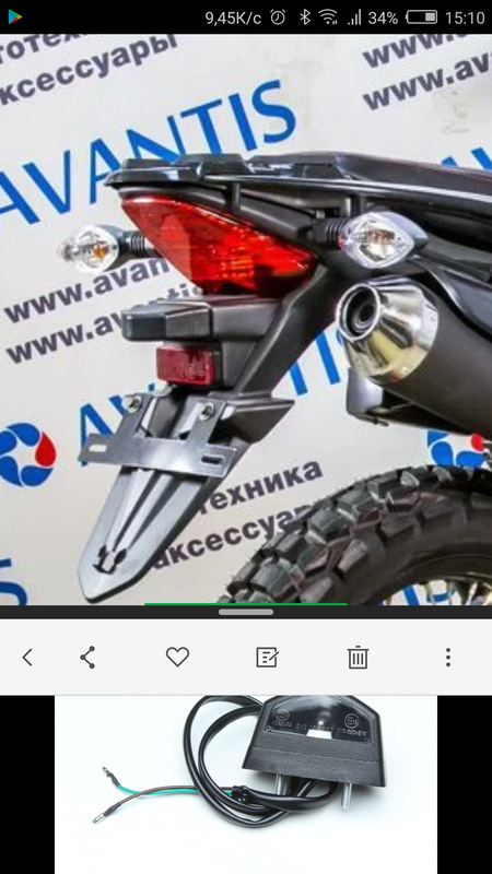

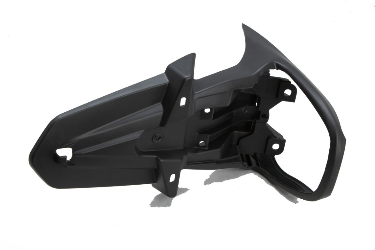

Pavel ex Опубликовано 2 июля, 2021 Жалоба Опубликовано 2 июля, 2021 Дружище ещё можно вопрос? Может скинешь пару фото заднего крыла, а именно как крепятся подсветка номера и катафот под ней? Или это один блок? Я просто потерял заднее крыло в лесу, и хочу такое же заказать. На сайтах смотрю и вроде бы есть такое крыло в наличии, но вот только где вся преплуда в виде подсветки номера крепиться там прям яма , ниша в крыле как будто какой то ещё элемент пластиковый нужен, а уж потом фонарь подсветки номера на этот самый элемент крепить. Или я ошибаюсь? Цитата
