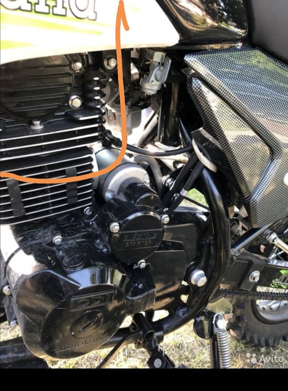

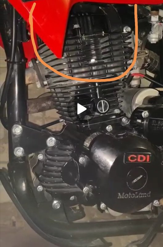

Kalyaka1302 Опубликовано 27 июля, 2021 Жалоба Опубликовано 27 июля, 2021 4 минуты назад, Ратибор ЕкатеринодарЪ сказал: Подскажите для чего эта штука, потому что есть двигатели и без неё. На верхнем фото верхневальный двигатель, на нижнем нижневальный. Под крышкой находится шестерня распредвала (ГРМ) которая цепной передачей связана с коленчатым валом. Цитата

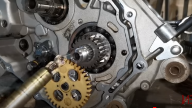

Kalyaka1302 Опубликовано 27 июля, 2021 Жалоба Опубликовано 27 июля, 2021 А масляный насос о котором тут говорят это смех просто а не насос. Я когда снимал крышку двигателя где он находится был в шоке от конструктива от цепной передачи от которой он приводится в движение (цепь как от часов с кукушкой систмы её натяжения нет, мот проехал 800 км и она на столько ослабла что слышно как она дребезжит). Масла лучше наливать выше метки Н на окошке это примерно 1,2 литра. Цитата

Ратибор ЕкатеринодарЪ Опубликовано 27 июля, 2021 Жалоба Опубликовано 27 июля, 2021 26 минут назад, Kalyaka1302 сказал: На верхнем фото верхневальный двигатель, на нижнем нижневальный. Под крышкой находится шестерня распредвала (ГРМ) которая цепной передачей связана с коленчатым валом. Если правильно понимаю для трассы более предпочтителен верхневальный? Цитата
Kalyaka1302 Опубликовано 27 июля, 2021 Жалоба Опубликовано 27 июля, 2021 Только что, Ратибор ЕкатеринодарЪ сказал: Если правильно понимаю для трассы более предпочтителен верхневальный? Верхневальный предпочтительнее в обслуживании системы ГРМ на мой взгляд. А для трассы скорости у этого мотоцикла маловато всего-лишь 105 км/ч максимум на штатных звёздах и резина зубатка. Если бы он ехал 150 км/ч то я бы лично съездил китайцев расцеловал кто его сделал. Цитата
Ратибор ЕкатеринодарЪ Опубликовано 27 июля, 2021 Жалоба Опубликовано 27 июля, 2021 1 минуту назад, Kalyaka1302 сказал: Верхневальный предпочтительнее в обслуживании системы ГРМ на мой взгляд. А для трассы скорости у этого мотоцикла маловато всего-лишь 105 км/ч максимум на штатных звёздах и резина зубатка. Если бы он ехал 150 км/ч то я бы лично съездил китайцев расцеловал кто его сделал. Понятно, спасибо большое за информацию Цитата
Vassilish Опубликовано 27 июля, 2021 Жалоба Опубликовано 27 июля, 2021 (изменено) 24 минуты назад, Kalyaka1302 сказал: 172FMM Вообще то на 172 движке маслонассос приводится пластиковой шестерней от шестерни КВ. Вот видео с 20 минуты можно увидеть. https://www.youtube.com/watch?v=8L4dH8qeIqA Тогда уточну вопрос относительно мануала, и какую цепь на привод маслонассоса вы нашли у себя? 28 минут назад, Kalyaka1302 сказал: Может быть, но там все на столько примитивно, как в мотоцикле Минск. О какой модели минска идет речь? Изменено 27 июля, 2021 пользователем Vassilish Цитата
Vassilish Опубликовано 27 июля, 2021 Жалоба Опубликовано 27 июля, 2021 (изменено) 14 минут назад, Ратибор ЕкатеринодарЪ сказал: Если правильно понимаю для трассы более предпочтителен верхневальный? На мой взгляд это не оснавная причина определения годный для трассы или нет. Нижневальное расположение ГРМ имеет дополнительное, промежуточное звено в виде толкателей. Верхневальный цепь грм, есть свои плюсы и минусы. Но это не может быть решающим вопросов в определении пригодности трасса или грунтовка! Изменено 27 июля, 2021 пользователем Vassilish Цитата

Kalyaka1302 Опубликовано 27 июля, 2021 Жалоба Опубликовано 27 июля, 2021 1 минуту назад, Vassilish сказал: Вообще то на 172 движке маслонассос приводится пластиковой шестерней от шестерни КВ. Вот видео с 20 минуты можно увидеть. https://www.youtube.com/watch?v=8L4dH8qeIqA Тогда уточну вопрос относительно мануала, и какую цепь на привод маслонассоса вы нашли у себя? О какой модели минска идет речь? На моторе моём 175FMM написано а по факту там стоит 172 FMM. Цепь похожа на цепь ГРМ только звенья на много тоньше и она короче, шестерня приводящая масло насос в движение у меня железная и шестерня вала маслонасоса тоже железная но они такие детские, как на часах с кукушкой. А Минск на котором я ездил в 1998 году модель я не когда и не знал и даже не вникал в это Макака этим в то время было все сказано. Цитата
Vassilish Опубликовано 27 июля, 2021 Жалоба Опубликовано 27 июля, 2021 (изменено) Вы сравнили двухтактный минск с 4 тактным двигателем! Там отличий в конструкции как в запорожце и мерседесе! По факту в 172 привод на маслонассос шестеренчатый прямо с КВ без цепей всяких, видео я вам привел с 20 минуты смотрите. Что у вас по факту надо разбираться... Изменено 27 июля, 2021 пользователем Vassilish Цитата
Kalyaka1302 Опубликовано 27 июля, 2021 Жалоба Опубликовано 27 июля, 2021 10 минут назад, Vassilish сказал: Вообще то на 172 движке маслонассос приводится пластиковой шестерней от шестерни КВ. Вот видео с 20 минуты можно увидеть. https://www.youtube.com/watch?v=8L4dH8qeIqA Тогда уточну вопрос относительно мануала, и какую цепь на привод маслонассоса вы нашли у себя? О какой модели минска идет речь? Да чувак в видео молодец масло меняет через 3 тыс. км удачи ему. 1000 это максимум а лучше меньше. Цитата
Kalyaka1302 Опубликовано 27 июля, 2021 Жалоба Опубликовано 27 июля, 2021 Только что, Vassilish сказал: Вы сравнили двухтактный минск с 4 тактным двигателем! Там отличий в конструкции как в запорожце и мерседесе! По факту в 172 привод на маслонассос шестеренчатый прямо с КВ без цепей всяких, видео я вам привел с 20 минуты смотрите. Что у вас по факту надо разбираться... Друг мой я этот мотор уже разобрал там все интуитивно понятно как в Минске я повторюсь, да там есть грм но это не чего не усложняет, так как ГРМ там как лего абсолютно не чего сложного, коробка элементарная. Двигатель прост как велосипед. Цитата
