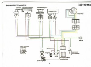

nam447 Опубликовано 7 октября, 2021 Жалоба Опубликовано 7 октября, 2021 Всем привет! Может кто подскажет: - есть ли схема проводки на XT250ST? - ставил ли кто-нибудь ножки для второго пассажира? Цитата

Алешка Опубликовано 14 января, 2022 Жалоба Опубликовано 14 января, 2022 В 07.10.2021 в 16:59, nam447 сказал: Всем привет! Может кто подскажет: - есть ли схема проводки на XT250ST? Схема из инструкции. Возможно она для всех одинаковая и её надо проверять на соответствие. По фильтрам спасибо большое! Доходчиво объяснили. 1 Цитата
