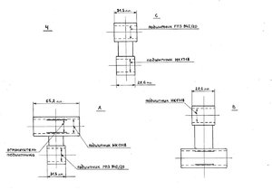

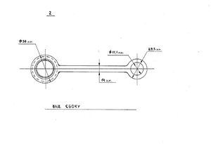

Igor_61 Опубликовано 11 июля, 2019 Жалоба Опубликовано 11 июля, 2019 В 05.07.2019 в 03:01, Дмитрий_33_rus сказал: Всем привет. Нужна срочно помощь, помогите найти такие втулки, можно и длиннее размером. они с прогрессы для мота, по отдельности увы не продаються, если только может для других мотов Вспомнил. Придонки переделали прогрессию на шариковые подшипники. Спойлер Поэтому вопрос. Размеры распорных втулок ты выложил, а нет ли размеров наружного диаметра подшипников прогрессии? Тебе точили втулки из капролона, не осталось ли эскизов? Цитата
Дмитрий_33_rus Опубликовано 11 июля, 2019 Автор Жалоба Опубликовано 11 июля, 2019 4 часа назад, Igor_61 сказал: Вспомнил. Придонки переделали прогрессию на шариковые подшипники. Скрыть контент Поэтому вопрос. Размеры распорных втулок ты выложил, а нет ли размеров наружного диаметра подшипников прогрессии? Тебе точили втулки из капролона, не осталось ли эскизов? завтра позвоню спрошу, но думаю что не осталось, у него работы завал, но все равно позвоню Цитата
Дмитрий_33_rus Опубликовано 16 июля, 2019 Автор Жалоба Опубликовано 16 июля, 2019 В 11.07.2019 в 17:48, Igor_61 сказал: Вспомнил. Придонки переделали прогрессию на шариковые подшипники. Показать контент Поэтому вопрос. Размеры распорных втулок ты выложил, а нет ли размеров наружного диаметра подшипников прогрессии? Тебе точили втулки из капролона, не осталось ли эскизов? у токаря не чего не осталось, сказал что убирал рабочий стол и выбросил все что не нужно. до этого в инете нашёл вот такую схему, может поможет тебе 1 Цитата
