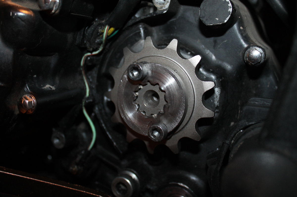

Fedor102rus Опубликовано 5 августа, 2019 Автор Жалоба Опубликовано 5 августа, 2019 (изменено) Возможно Konst266 и прав ,Но сегодня смотрел на японском эндуро звезда ведущая стоит намертво!Крепится она болтом к валу ,под болтом фиксирующая шайба, Ось конечно не разберешь,не посмотришь,Но я все равно свою звезду закрепил наглухо ,ось отдал втулить,Завтра заберу,посмотрим,Втулки заказал не по всей длине, а где стоят наружние втулки ,подшипники колеса и подшипник звезды, т,е со стороны звезды 80 мм,длина втулки,с другой 60 мм,с запасом, Сажать буду на горячую- втулки нагреваешь до красна,а ось в морозильник, После насадки подгоню под подшипники, Изменено 5 августа, 2019 пользователем Fedor102rus 1 Цитата
ПетровичЪ Опубликовано 5 августа, 2019 Жалоба Опубликовано 5 августа, 2019 В 02.08.2019 в 23:02, Fedor102rus сказал: На счет крепления звезд "намертво",что то никто не ответил! Здесь на форуме она у 90% болтаетсяСАМОУСТАНАВЛИВАЮЩАЯСЯ!, и отбегала у некоторых в таком конструктивизме - за 50тыс км.. И знаешь почему не ответили? Потому как это никого не беспокоит, работает.. и не надо мешать сему механизьму. По началу эксплуатации тоже как то пугало, но потом успокоился, потому как не нашел ни одного облизанного вала этой звездой. зы. Китайцы ничего не изобретают, они исправно делают то что купили.. так что все претензии по конструктиву к лицензиарам - хонда, сюзуки, ямаха и т.д 1 Цитата

Песенник Опубликовано 6 августа, 2019 Жалоба Опубликовано 6 августа, 2019 В 04.08.2019 в 23:20, мот сказал: просадка оси в подшипниках 1мм - это норма, мне мозги не лечите ! это не норма ! Понятно,что разница в 1 мм, это не профессионально,с нашей точки зрения,но хорошо помогает в скорости сборки,при том,что не влияет на эксплуатацию. Если очень нервирует,легко заказать у токаря так как должно быть... Что касается ведущей звезды,то моё мнение - сделано очень даже правильно,люфт позволяет автоматом стать соосными обе звезды,при не соосных колёсах,что может произойти после регулировки натяжки цепи,так же при кривой раме.что на китайце не такая редкость,как слышал (а может и у меня такая же,всё криво косо,если присмотреться)..,я бы не стал жёстко крепить звезду,что может привести к соскакиванию цепи и большему износу,в том числе и самой звезды... Где то выше прочитал про тележные ступицы под конус,не стоило приводить пример телеги,там нет конуса,нет регулировки,люфта измеряются сантиметрами... Цитата

Fedor102rus Опубликовано 6 августа, 2019 Автор Жалоба Опубликовано 6 августа, 2019 В 05.08.2019 в 23:21, ПетровичЪ сказал: Здесь на форуме она у 90% болтаетсяСАМОУСТАНАВЛИВАЮЩАЯСЯ!, и отбегала у некоторых в таком конструктивизме - за 50тыс км.. И знаешь почему не ответили? Потому как это никого не беспокоит, работает.. и не надо мешать сему механизьму. По началу эксплуатации тоже как то пугало, но потом успокоился, потому как не нашел ни одного облизанного вала этой звездой. зы. Китайцы ничего не изобретают, они исправно делают то что купили.. так что все претензии по конструктиву к лицензиарам - хонда, сюзуки, ямаха и т.д Да и меня может быть и не беспокоило,только цепь уже задевала об кожух двигателя! Зато теперь я успакоился,,,Звезда стоит глухо как на кроссе, Цитата

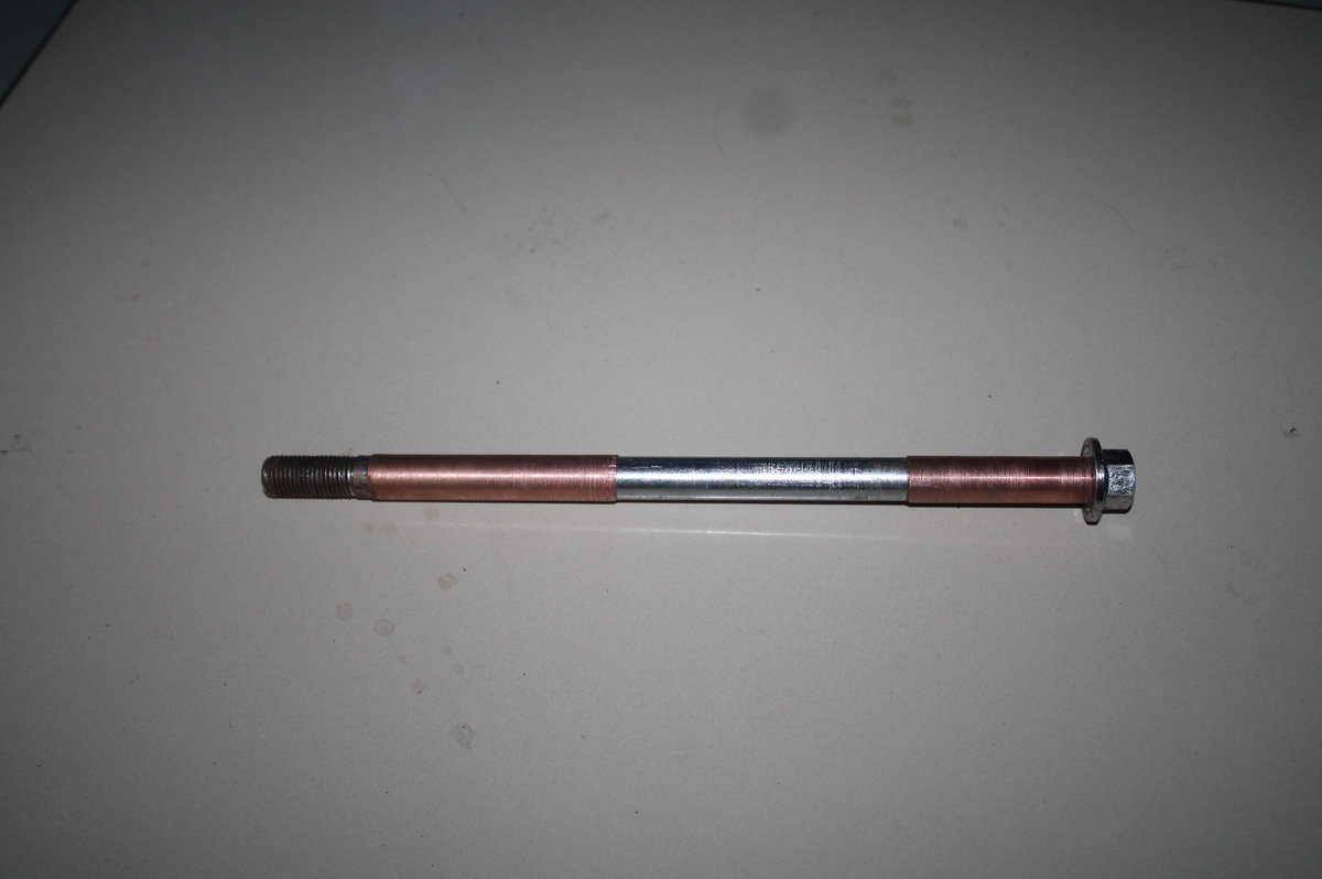

Fedor102rus Опубликовано 6 августа, 2019 Автор Жалоба Опубликовано 6 августа, 2019 Вот так примерно сегодня завтулил ! Токаря просил латунные,латуни не было,пришлось из медной трубки выточить,Думаю,что лучше уж медь на 15,чем железо на 14,,, 1 Цитата
Робинзон Опубликовано 6 августа, 2019 Жалоба Опубликовано 6 августа, 2019 4 минуты назад, Fedor102rus сказал: Думаю,что лучше уж медь на 15,чем железо на 14,,, Однозначно. Однако я бы на будущее все же поискал ось на 15. Цитата
Fedor102rus Опубликовано 6 августа, 2019 Автор Жалоба Опубликовано 6 августа, 2019 Цельную на 15 протаскивать(забивать )замучаешься,Я с этой весь вечер промудохался,цепь не успел поставить,,, Цитата
Fedor102rus Опубликовано 6 августа, 2019 Автор Жалоба Опубликовано 6 августа, 2019 1 час назад, мот сказал: однозначно . медь мягковата конечно, нержавеечку бы или сталь. Тогда уж ось целиком! Цитата
