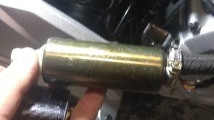

Мозги да, мт05, но это не трига, это мать его lifan lf250-3a и я тоже изначально думал что насос внутри бака, но нет, чуть выше есть фото.
Так это похоже не родной насос. Вероятно воткнут от чего-то другого или универсальный какой-то. На это косвенно указывают хомуты и шланги. В оригинале используются быстросъёмные наконечники и другие шланги.
Также после насоса перед форсункой необходим фильтр высокого давления. А перед насосом фильтр предварительной очистки в виде полимерной сеточки с очень тонкими порами и ни в коем случае не бумага.
Я так понял бак стоковый, ты его осмотрел и он изначально не рассчитан под внутреннюю установку насоса? Если так, и раз система питания Delphi, то я б попробовал установить тот внешний насос, который для неё родной. Но он не дешёвый. Если из Китая, то навскидку выходит что-то около 3500-4000 с учётом доставки по РФ. Где его у нас купить не знаю. Как более дешёвый вариант - делать/переделывать колхозную систему питания с тем насосом что есть, но это требует багажа специфических теории и опыта.
