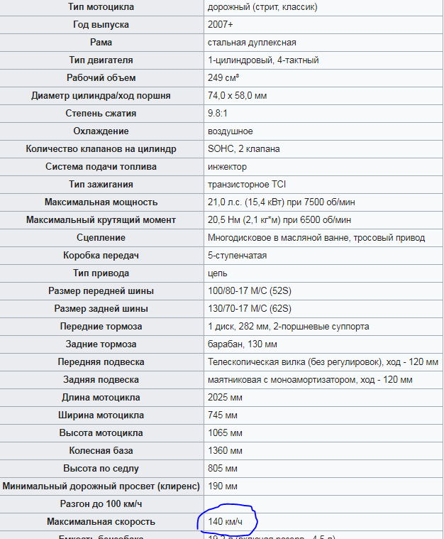

F M Опубликовано 5 января, 2020 Жалоба Опубликовано 5 января, 2020 В 04.01.2020 в 14:46, Vitalii1980 сказал: Что то в соседней теме не увидел особого преимущества zr по скорости на трассе. Крейсер так же 80, максимум под 120. Если учесть что там лошадей в полтора раза больше- как то скромно. Особого, и быть не должно *.., и 120 он не едет со штатными звездами и зубастыми шинами, а, чтобы 250сс мотоцикл стабильно ехал реальных 120 км/ч, нужен четырехклапанный двигатель с жидкостным охлаждением, и.. лучше инжекторный, и.. желательно двухцилиндровый..), да и сам мотоцикл на дорожных шинах и с дорожной посадкой. Но, это уже совсем другая история.. * Паспортная скорость "не менее 95 км/ч". Цитата
потом Опубликовано 5 января, 2020 Жалоба Опубликовано 5 января, 2020 20 минут назад, F M сказал: Особого, и быть не должно *.., и 120 он не едет со штатными звездами и зубастыми шинами, а, чтобы 250сс мотоцикл стабильно ехал реальных 120 км/ч, нужен четырехклапанный двигатель с жидкостным охлаждением, и.. лучше инжекторный, и.. желательно двухцилиндровый..), да и сам мотоцикл на дорожных шинах и с дорожной посадкой. Но, это уже совсем другая история.. * Паспортная скорость "не менее 95 км/ч". если реальные 249сс то не обязательно водянка, хватит и воздушки с 2 клапаннами чтоб реально ехал 120 тем более если дорожник с обтекателем Цитата
потом Опубликовано 5 января, 2020 Жалоба Опубликовано 5 января, 2020 (изменено) 6 часов назад, мот сказал: я смеюсь нижневальник мой 224сс идет 110, а движок 172 с 21 лошадок пойдет больше 120 Изменено 6 января, 2020 пользователем Гоша1001 мат Цитата
потом Опубликовано 5 января, 2020 Жалоба Опубликовано 5 января, 2020 19 минут назад, мот сказал: думаешь 5 лошадей на бумаге тебе дадут увеличение скорости на 10 кмч ? если бы все было так просто......... так все зависить какой движок если обороты на 8500 с 5 л.с. то просто Цитата
