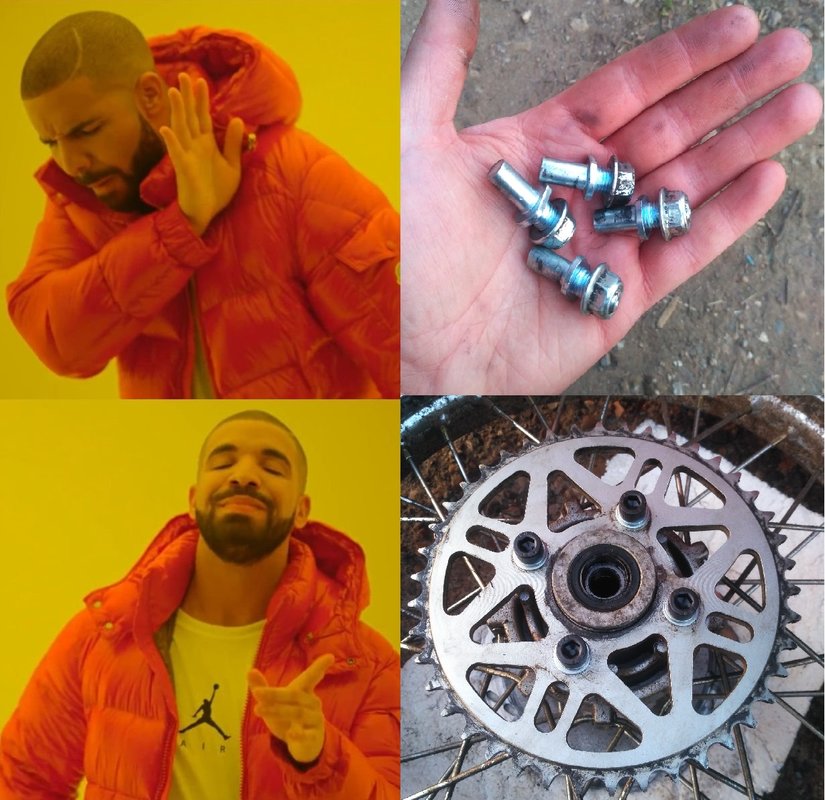

Pavel59 Опубликовано 5 мая, 2020 Жалоба Опубликовано 5 мая, 2020 Сегодня заменил сыромятные шпильки усиленными болтами. Цитата
SergeiSV Опубликовано 5 мая, 2020 Жалоба Опубликовано 5 мая, 2020 (изменено) 13 минут назад, Pavel59 сказал: сыромятные шпильки Там по моему стоят с твердость 8.8, гггг.. как в детском конструкторе. Что поставил и где брал? Я сегодня дубасил на песчаном карьере, аккуратненько конечно, но все равно - ни разу нигде даже ни намека не было на недостаток мощности или застревание. О, рассмотрел картинку - ты их уже срезал что ли?! Изменено 5 мая, 2020 пользователем SergeiSV Цитата
Pavel59 Опубликовано 5 мая, 2020 Жалоба Опубликовано 5 мая, 2020 (изменено) 24 минуты назад, SergeiSV сказал: Там по моему стоят с твердость 8.8, гггг.. как в детском конструкторе. Что поставил и где брал? Я сегодня дубасил на песчаном карьере, аккуратненько конечно, но все равно - ни разу нигде даже ни намека не было на недостаток мощности или застревание. О, рассмотрел картинку - ты их уже срезал что ли?! Не, целые они. Купил болты М10*40 12.8 твердостью, покупал в магазине крепежа, там ппц все дорого, но в период карантина только там получилось купить. Я вчера по полям катал, немного по болоту)) очень нравится, особенно в плане мощности. По трассе ехать вполне себе комфортно можно, на обкатке 70-75 еду, но разгонялся до 100 кмч, спидометр вроде правду показывает. Как прикрутить звезду рассказывается в этом видео: В целом полезно по мотаку чувак излагает, и видео покатух выкладывает. Мне нравится) Изменено 5 мая, 2020 пользователем Pavel59 Цитата
SergeiSV Опубликовано 5 мая, 2020 Жалоба Опубликовано 5 мая, 2020 54 минуты назад, Pavel59 сказал: видео Видел уже. Не понятно зачем толще шпильки брать и резать новую резьбу, если достаточно повысить их твердость.. Цитата

Борис RC Опубликовано 14 мая, 2020 Жалоба Опубликовано 14 мая, 2020 В 06.05.2020 в 01:24, Pavel59 сказал: Не, целые они. Купил болты М10*40 12.8 твердостью, покупал в магазине крепежа, там ппц все дорого, но в период карантина только там получилось купить. Я вчера по полям катал, немного по болоту)) очень нравится, особенно в плане мощности. По трассе ехать вполне себе комфортно можно, на обкатке 70-75 еду, но разгонялся до 100 кмч, спидометр вроде правду показывает. Как прикрутить звезду рассказывается в этом видео: В целом полезно по мотаку чувак излагает, и видео покатух выкладывает. Мне нравится) А в сайлентах резьбы нет? Только через нарезку резьбы можно болты вкарячить туда? Или я что-то не понял? Цитата
