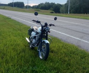

Valient Опубликовано 18 ноября, 2019 Жалоба Опубликовано 18 ноября, 2019 Приобрел недавно Scrambler II, брал вторично, купив в Мирий Эл. Понравилась данная модель дизайном, поэтому брал целенаправленно из эстетических соображений. Бывший хозяин увы, но не ставил на учет, так что завтра пробую его официально поставить на учет, с помощью ДКП от магазина и уже ДКП между мною и бывшим хозяином. Мотоциклу всего год, но за этот год уже жизни повидал, так что придется с ним немного помучиться в виде замены фары, ремонта приборки итд. Если завтра все чудесно пройдет с постановкой, то в дальнейшем поделюсь впечатлением от данного мото. Вопрос. Между ушами крепления фары 165мм -как понимаю, ставится не стандартная фара 6.5дюймов !?? 5 Цитата

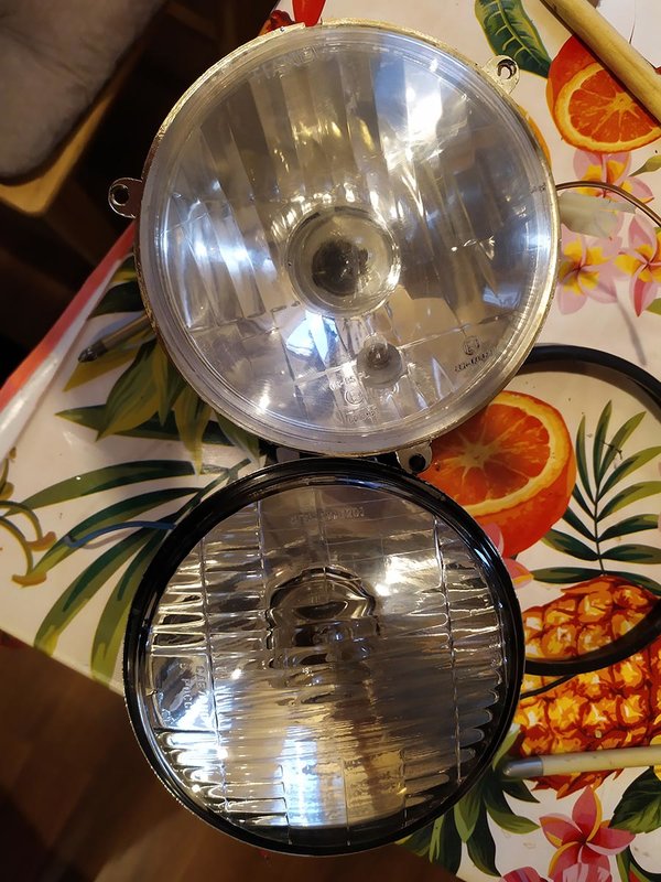

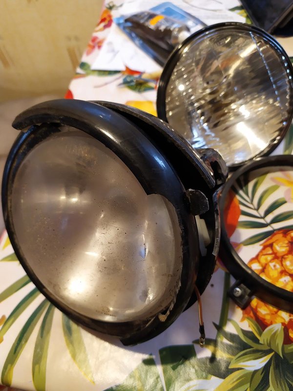

Valient Опубликовано 23 ноября, 2019 Автор Жалоба Опубликовано 23 ноября, 2019 (изменено) Приняв советы, зашел в магазин запчастей для спецтехники. Фара для трактора стоила 200-220р., купил. Качество, конечно печальное - пластик хрупковатый, стекло отклеилось от отражателя. При всех косяках данной фары, отражатель стальной и стекло стеклянное, в отличии от полностью пластиковой фары. В общем, купив тюбик герметика, приклеил стекло к отражателю и в отражателе чудесно засверлился под габарит, а так же сзади вырезал отверстие под жгут проводки.. Надо перепаять проводку под лампу, так как цоколи разные (у мотолампы показатели 30/35Вт у тракторлампы 70/75Вт). На фото можно сравнить качество оптического элемента китайской фары и от трактора. Всем спасибо. Изменено 23 ноября, 2019 пользователем Valient 1 Цитата

Alex_Frolov Опубликовано 29 ноября, 2019 Жалоба Опубликовано 29 ноября, 2019 В 23.11.2019 в 18:31, Valient сказал: Приняв советы, зашел в магазин запчастей для спецтехники. Фара для трактора стоила 200-220р., купил. Качество, конечно печальное - пластик хрупковатый, стекло отклеилось от отражателя Не все йогурты тракторные фары одинаково полезны) Вот, нашел свои фото тракторной фары в сборе с копией Harley Daymaker. Корпус фары полностью металлический и покрашен неплохо, на фото видно артикул, если хочешь найти точно такую же. Естественно, этот корпус нужно доработать для установки на мотоцикл - срезать заклепки и снять кронштейн с болтом, и просверлить с боков два отверстия для крепления к ушам вилки. Ну и отверстие для проводов увеличить, при необходимости. Сам корпус довольно вместительный и глубокий, любой оптический элемент и пучок проводов там уместится. Аналогичный корпус имеет фара-искатель от УАЗа. Сам оптический элемент я бы однозначно заменил на оптику ближнего/дальнего от ВАЗ 2106. Эти фары для трактора предназначены для рабочего света - освещать агрегаты, присоединенные к трактору, и пространство вокруг него. Они дают широкий заливающий луч и не совсем подходят для освещения дороги, тем более в режиме ближнего/дальнего света. Да и правильной "галки" с ним не выйдет. В оптику 2106 поставить мотолампу HS1 35/35 Вт, либо, если позволяет мощность генератора и проводка мотоцикла, предназначенную туда автомобильную H4 55/60 Вт. Вот тогда будет хорошечно. Блин, только сейчас разглядел в отражении фары на своих фотках, я стою в труханах и майке-алкоголичке)) Ужас 1 Цитата
Valient Опубликовано 1 декабря, 2019 Автор Жалоба Опубликовано 1 декабря, 2019 (изменено) Поехал второй раз в магазин спецтехники, так как пластиковый корпус фары мне не понравился, хоть по размеру идеален. Видел тракторную фару под 7 дюймов (цена 500р, красивая, покраска отличная), но она уж слишком велика для моего мото. Взял все таки на 6.5 дюймов (фг-305), со стальным корпусом (производство Украина, оптика так же Украина, цена 300р). Если сравнивать три элемента оптики (Россия, Украина, Китай), то самая лучшая по свету именно Российская, Украинская немного уступает, ну и самая отвратительная Китайская. Кстати, китайский патрон с лампой встал в эту фару нормально и в правильном положении, так что сравнивал три фары при одной лампочке. На фото ниже сфотографировал Российскую и Украинскую фару, так что качество стекла можете сами сравнить. Изменено 1 декабря, 2019 пользователем Valient 1 Цитата
