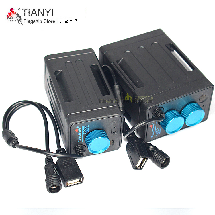

evgeniy569 Опубликовано 10 января, 2020 Автор Жалоба Опубликовано 10 января, 2020 17 часов назад, ecconaut сказал: Имхо не обязательно весь впуск. Для старта хорошо подогретый бенз уже полдела. Он будет гораздо интенсивнее испаряться и смешиваться с воздухом. Мощность подогрева у грипс вроде порядка 100 ватт. Это около 8 ампер. Исправного заряженного аккума по идее вполне достаточно чтобы 5-10 минут погреть, а потом поширкать стартером. Ну уж если бортового аккума не хватит, то можно использовать банку лития на 8-12В. Типа таких: https://item.taobao.com/item.htm?id=572100712334 https://item.taobao.com/item.htm?id=581442067733 Или популярный джамп-стартер, о котором на форуме периодически всплывают хорошие отзывы. Не помню название. ЗЫ: я конечно не могу гарантировать отличный результат, ведь всё зависит от конкретных погодных условий, конкретного мотоцикла и конкретного исполнения. Могу гарантировать лишь интересное занятие для любителей поковыряться в технике У меня по паспорту 2.5а обогрев руля. Брал на али и именно многие форумчане брали по этой ссылке подогрев.. Греетт, но надо минут 10 как минимум простоять.... Цитата

Karelof Опубликовано 10 января, 2020 Жалоба Опубликовано 10 января, 2020 20 часов назад, ecconaut сказал: Мощность подогрева у грипс вроде порядка 100 ватт. Это около 8 ампер. Исправного заряженного аккума по идее вполне достаточно чтобы 5-10 минут погреть, а потом поширкать стартером. При морозе ттх сильно отличаются от номинала (можно погуглить другие графики но суть такая что все равно при -20 это грубо 50% потери): Если мы от аккума 7Ач или сколько там, отнимем 30% на около нулевую температуру, еще 10% на недозаряд и старость, останется 4ач. Если мы еще при 8 амперах 10 мин (17% от часа) = 8х0.17 = 1.4 ампера... у нас от аккума останутся еб**ки-воробушки для стартера. Поправьте где не прав. 3 1 Цитата

ecconaut Опубликовано 10 января, 2020 Жалоба Опубликовано 10 января, 2020 4 часа назад, evgeniy569 сказал: У меня по паспорту 2.5а обогрев руля. Брал на али и именно многие форумчане брали по этой ссылке подогрев.. Греетт, но надо минут 10 как минимум простоять.... Вот как. Значит у них мощность всего около 30 ватт, не вариант. Да и как грипсы с подогревом при такой мощности они не ахти. Есть с более адекватной мощностью. Но это другая тема. Цитата
