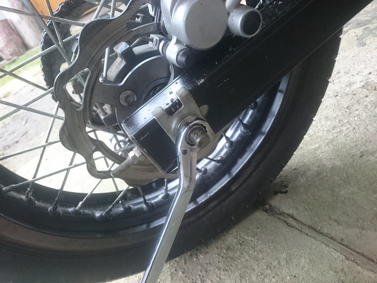

Пришел с aliexpress ключик 18-19. Изначально думал по примеру кого-то на форуме разрезать пополам и приварить монтажки, но ключ, сцуко, такой красивый, что резать не стану ☺
Под свечу подлазит. На aliexpress искать по коду 32851828023 (магазин ToolMall Store). Цена $7... хм... Хотя я брал за шесть баксов. Цена подросла, получается.
Изменено пользователем rotarru
20 минут назад, rotarru сказал:
Я в местном магазине купил, а разрезал не под монтажки, а потому-что он в бардачёк не влазил.) Под монтажки я другие ключи использовал.
 Кстати, за счёт того, что ключ накидой, один обрезок служит рычагом для другого и нормуль!)
