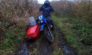

это фото тоже не реально?
Это реально. Лифан, кстати, прикольный, с вилкой перевёртышем. А вот с фото выше по-прежнему проблема - да сравните хоть соотношение высоты носа коляски с передним крылом мота на обеих фотках.

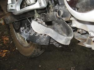

Здравствуйте! Модернизированная педаль заднего тормоза)
греть надо чтоб назад вернуть? (уже снял)
