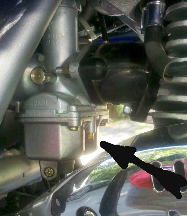

Камрады, подскажите пожалуйста, механизм настройки нашего карбюратора.
На нем есть винт холостого хода - это понятно. Есть рычаг с подсоса - тоже понятно.
Есть вот такой винт:
Это винт регулировки качества смеси?
Он у меня практически до конца завернут (по часовой стрелке).
Покрутил его туда-сюда (очень доступ сложный - только битой получилось подлезть) - каких-то изменений в работе двигателя не заметил.
Напомню "проблему", при сбросе газа, обороты, к минимальным возвращаются очень медленно. Иногда стоишь на светофоре а холостые около 2500, потом потихонечку к 1800 опускаются.
Может ссылки какие есть: понять механизм изменений - в какую сторону, и до какого момента крутить?
