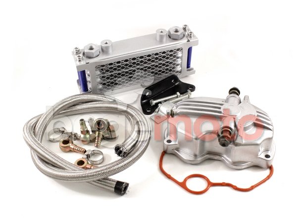

была идея переделать двигло на маслоохлаждение, но слишком уж дороговато выходит, даже с Алиэкспресса.
если в деталях, то если  маклачить штуцера в крышку - получается слишком уж ненадежно: а если ставить готовый комплект с "Али", то дороговато, да и крышка, говорят, не идеальная (масло пробивает из-под неё)

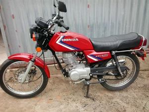

Разорваная рама не чего не напоминает? Вот походу с чего наш скопирован
прототип практически всех китайцев ("разорванная" рама и неприхотливый движок с толкателями) это - Honda CG 125
Не, это по ходу Хонда китайского производства
