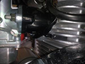

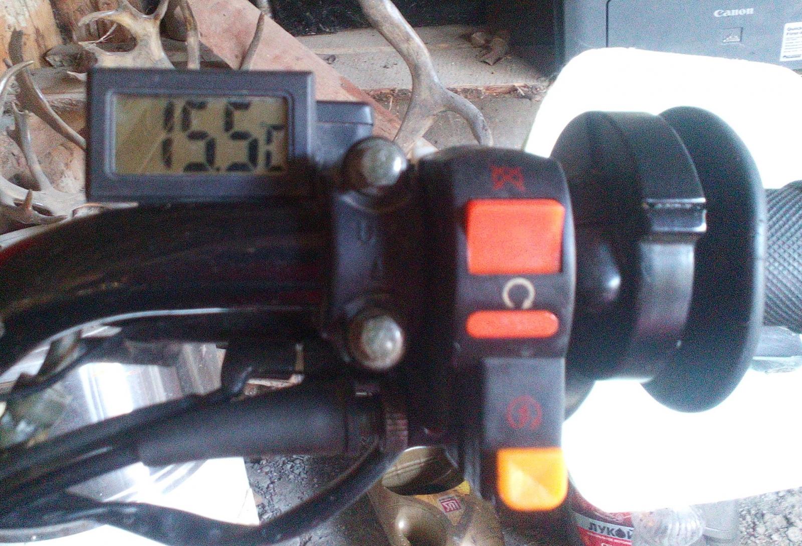

4. Датчик температуры с алиэкспересс для контроля во время обкатки (до 110 градусов)
Условия эксплуатации горные дороги и горы.
Можно ссылку и фотку на моте?
