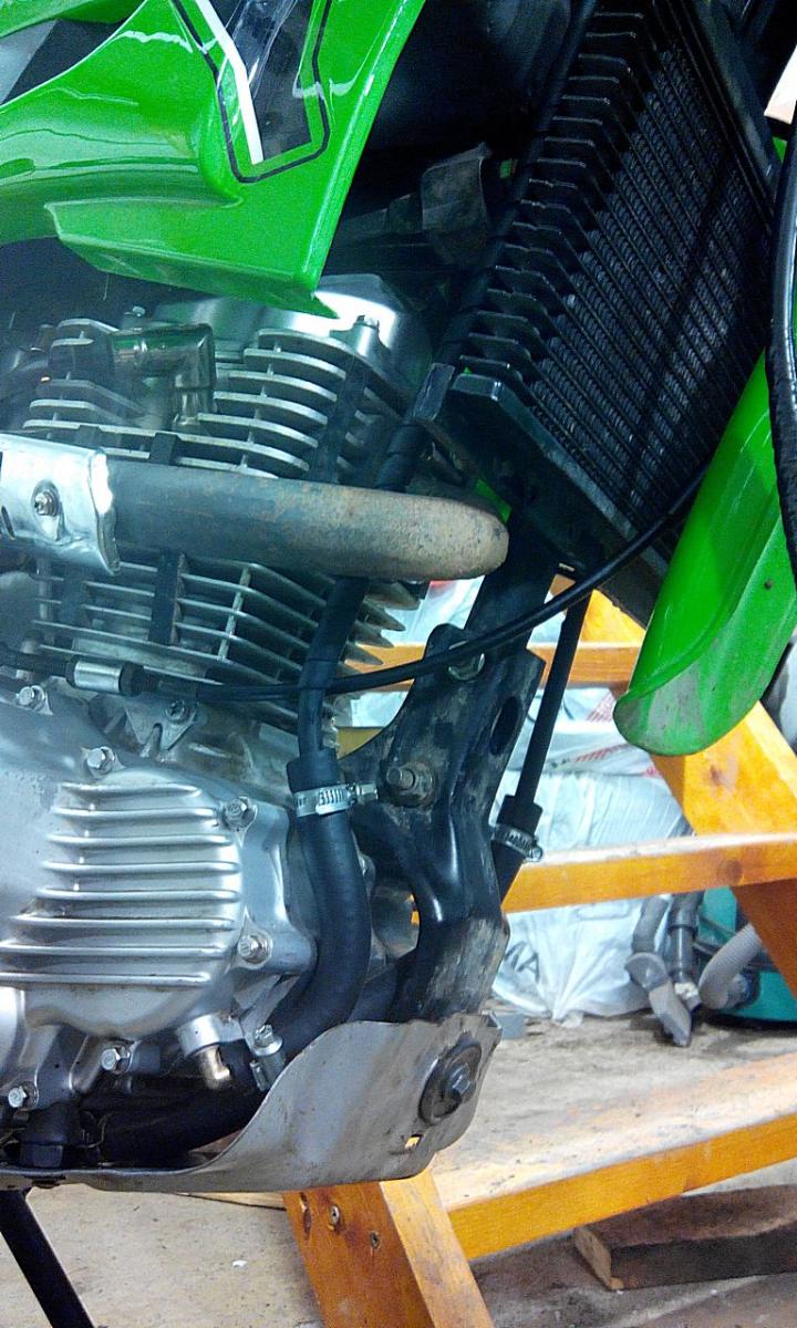

На днях занялся небольшой переделкой мота под себя.
Поставил радиатор для охлаждения масла. Вход-выход подключил к картеру,  а не клапанной крышке как это обычно делают.
post-24515-0-05406800-1466361654_thumb.jpg post-24515-0-31819000-1466361764_thumb.jpg

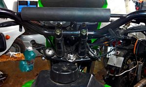

Поставил проставки руля.

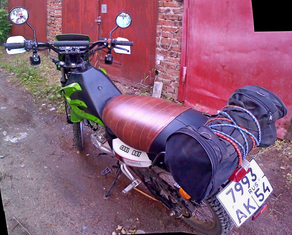

Побыстрому сварганил новое сиденье.
Тестовый пробег показал, что все работы были сделаны не зря!
После 60 км смешанных дорог, слезли с женой с мотоцикла без усталости. Обычно на таком расстоянии задницы говорили ХВАТИТ! Сейчас как будто с кресла встал!
Температуру двигателя пока не мерил, но до установки радиатора после пробега на 7000-ах оборотов двигатель начинал усиленно стучать от разжижения масла, сейчас ни чего не меняется. На картере рука терпит, нейтралка ловится.
Руль такой высоты уже раньше был испытан. Для меня он гораздо удобнее. Езду стоя не попробовал, так как были вдвоем, но и так понятно, что можно стоя ездить не особо напрягаясь. Это опробовано раньше. Со штатным рулем стоять можно только согнувшись.
так а насос как качать будет? по идее должен идти теплообмен, а в картере что? вход-выход? ну и будет масло тупо в радиаторе стоять, смысл этих танцев?
По идее, насос гоняет, впуск картер, выпуск башка, получаем контур. замкнутый. А тут тупо ванна.
Я сегодня больше 120 намотал. За день. Всё штатное. Что у вас с сидениями, не пойму. У меня только рука устала газ держать, думаю пружину в карбе порезать, туговато уж очень.
это уже авиационные обороты. радиатор не спасёт, движку 3,14 при таком насилии. Я езжу так: нейтраль - 1200-1500. 1-я, разгон, 2000-2200. 2-я 2200-2800. 3-я 2800-3000. 4-я 4000-4100. 5-я 4100-4200-4000 в зависимости от рельефа. при скорости 75-80.
:) Ага я просто шланги в картер окунул!!! Тупо ванна с теплообменом!!!  :D
возможно, я просто не понимаю - а зачем? Тем более без замера температур такое делать. как говорится, 7 раз отмерь, один раз отрежь. Я бы не стал без уверенности в том что оно надо и без знаний. Китайцы хитрые рисовые морды, надо было бы, они бы поставили. ХЗ, я сегодня дал разумных жогов моту по жаре, ничего. Кстати, ты бы для начала подумал о том, как термодатчик с выводом на приборку приспособить. Во была бы идея! а потом сравнивать уже, что с радиатором, а что без него.

Вход-выход подключил к картеру,  а не клапанной крышке как это обычно делают.  Делают так потому, что масло из картера поднимается, и охлаждает башку. и дальше по кругу бегает. в твоем случае - картер - выход. Побежало под давлением.
В радиатор - нижний патрубок это вход. Масло поднимается, проходит. Вспоминаем физику. Тепло куда идёт? Вверх. по хожу остывает, радиатор его остужает, большая площадь соприкосновения теплоносителя и холодильника. А потом выход из радиатора, в башку, уже остывшее. В башке стекает вниз, охлаждая агрегат, затем снова в картер, и так по кругу.
Я бы не стал ...
Уважаемый, Вы не понимаете не только ЗАЧЕМ, но еще и КАК.
И при этом говорите про ванну с теплообменом! Чем весьма позабавили.
Про творчество уважаемых китайцев посмотрите хотя бы на примере Ирбис-Гарпия. Там картер такойже как у нас.
Я чуть дорабатывал масляный канал, но я так понимаю, нюансы Вас не сильно интересуют.
