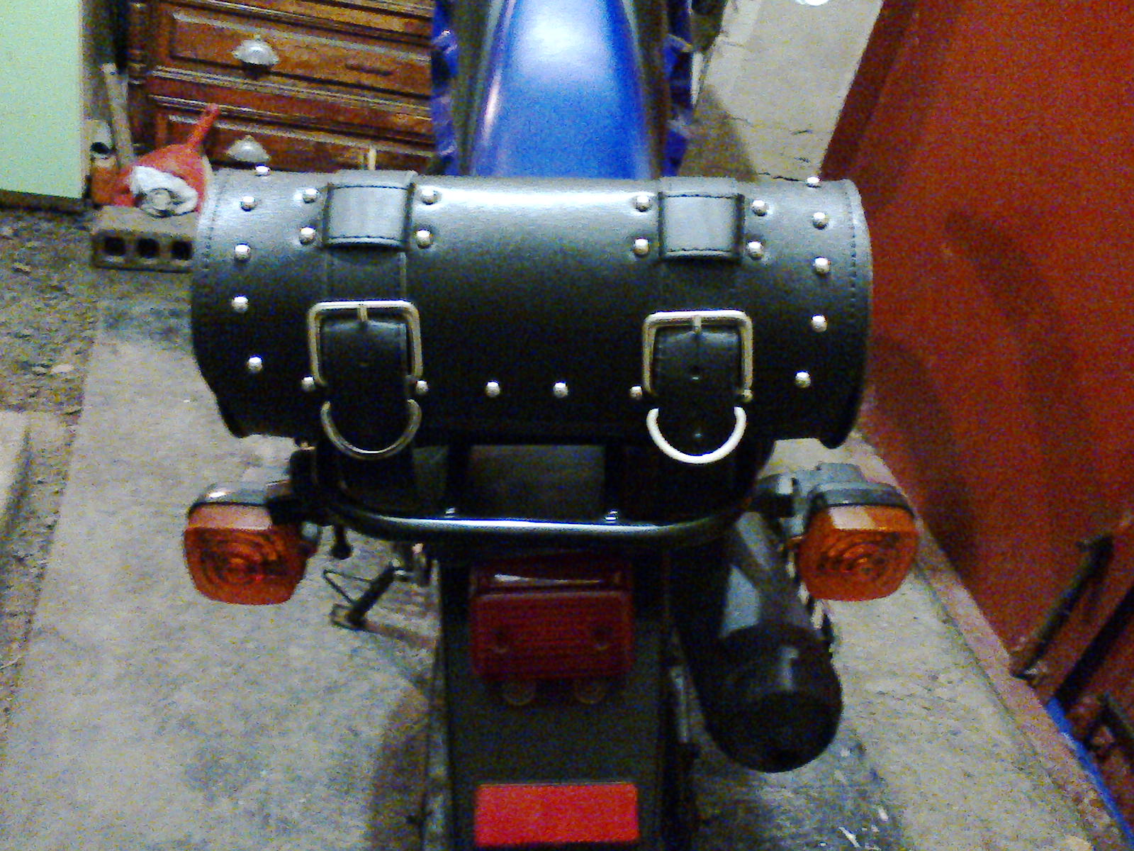

Здравствуйте, уважаемые! Выше писали про кофры, прикупил у китайцев сумку для мото. На короткие расстояния удобно (ключи, насос и т.д.), ремни крепления в комплекте.post-13271-0-18869900-1466528872_thumb.jpg

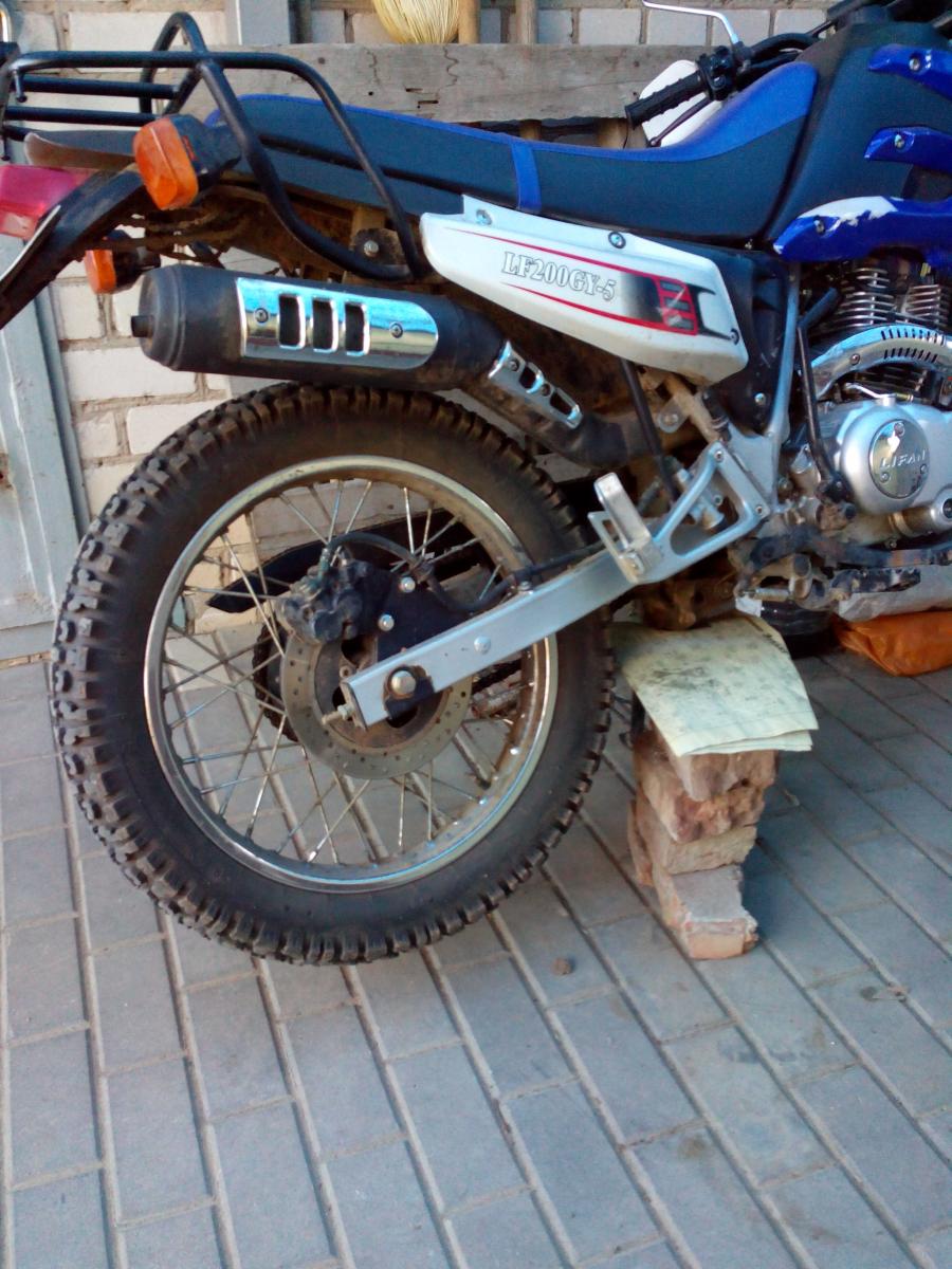

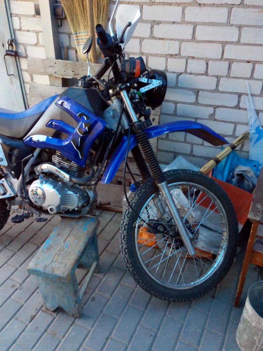

Колесо нормально вывешивается с опорой на боковую подставку и подставку под защиту двигателя из подручных материалов (кирпичи,полено и т.д.)

Вот так вывешивается переднее колесоpost-25542-0-63492000-1466613397_thumb.jpg
Так заднее
