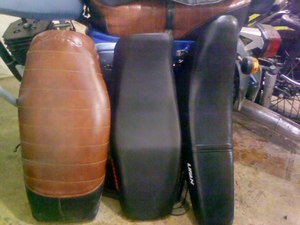

Кстати, сегодня прикупил седло и маленькое переднее крыло от Ирбис-XR. Крыло померил и решил не ставить. Свое опустил на 60мм.
Сидушку тоже решил оставить самодельную. Фото для сравнения.

 Сидушка "затюнингована" по полной!
Я себе другую сделал. На штатной 50км и задница домой просится.
