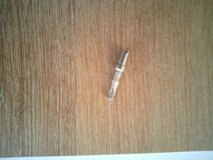

После долгой зимней стоянки не получилось сразу завести Лифан.Схватывал и глох. Слитый с поплавковой камеры бензин показался на вид подозрительно зелёным.Бензин заменил.Промыл и пропитал воздушный фильтр. Разобрал карбюратор.
На фото жиклёр ХХ. Главный топливный жиклёр был в таком же виде.Промыл в очистителе и продул все каналы. Зазор в дроссельной заслонке выставил по сверлу 1мм.Иглу не трогал, как была на середине. Для начала болт качества смеси открутил как пишут на 2 об. Завёлся мотор сразу. Дальше прогрев и поочерёдно крутил болт качества смеси и болт ХХ  добиваясь устойчивых оборотов ХХ. В итоге болт качества открутил  примерно (не меньше) на 3 оборота, на него надел шестерёнку из пластмассы, что бы удобней крутить.  Дальше выставил холостые обороты примерно 1600-1800 об. На холодном обороты приходится держать ручкой газа (не долго).
Остался (а может и был всегда ?) провал при резком, очень резком открытии дросселя. Но на  дороге ускорятся не мешает. На свече нагар после пробной поездки светло-коричневый.Зазор на свече 0,7мм. Всё регулировал как не раз описывали на этом и др форумах.
