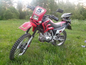

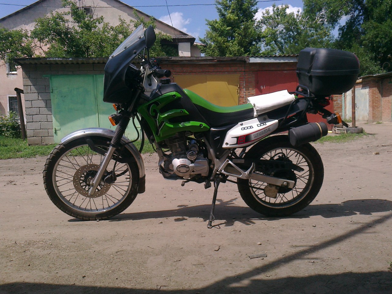

Родное крыло тут точно ни при чем. Скорее резина. Разумеется если остальное все в норме.  Пробовал устанавливать ИЖевское. Кроме хорошей грязезащиты дополнительная жесткость вилки на скручивание. В настоящее время установлено дополнительно к родному половинка крыла от CZ. Крепление изготовлено при помощи сварки самостоятельно. Резина для асфальта, сдвинутые в траверсах перья вилки, а так же переделанный рычаг амортизатора делают управляемость острее. Вместе с тем мотоцикл в поворотах ведет себя стабильнее.Меньше рысканий и раскачки на неровностях.На крайней фото как выглядит теперь со всеми переделками..

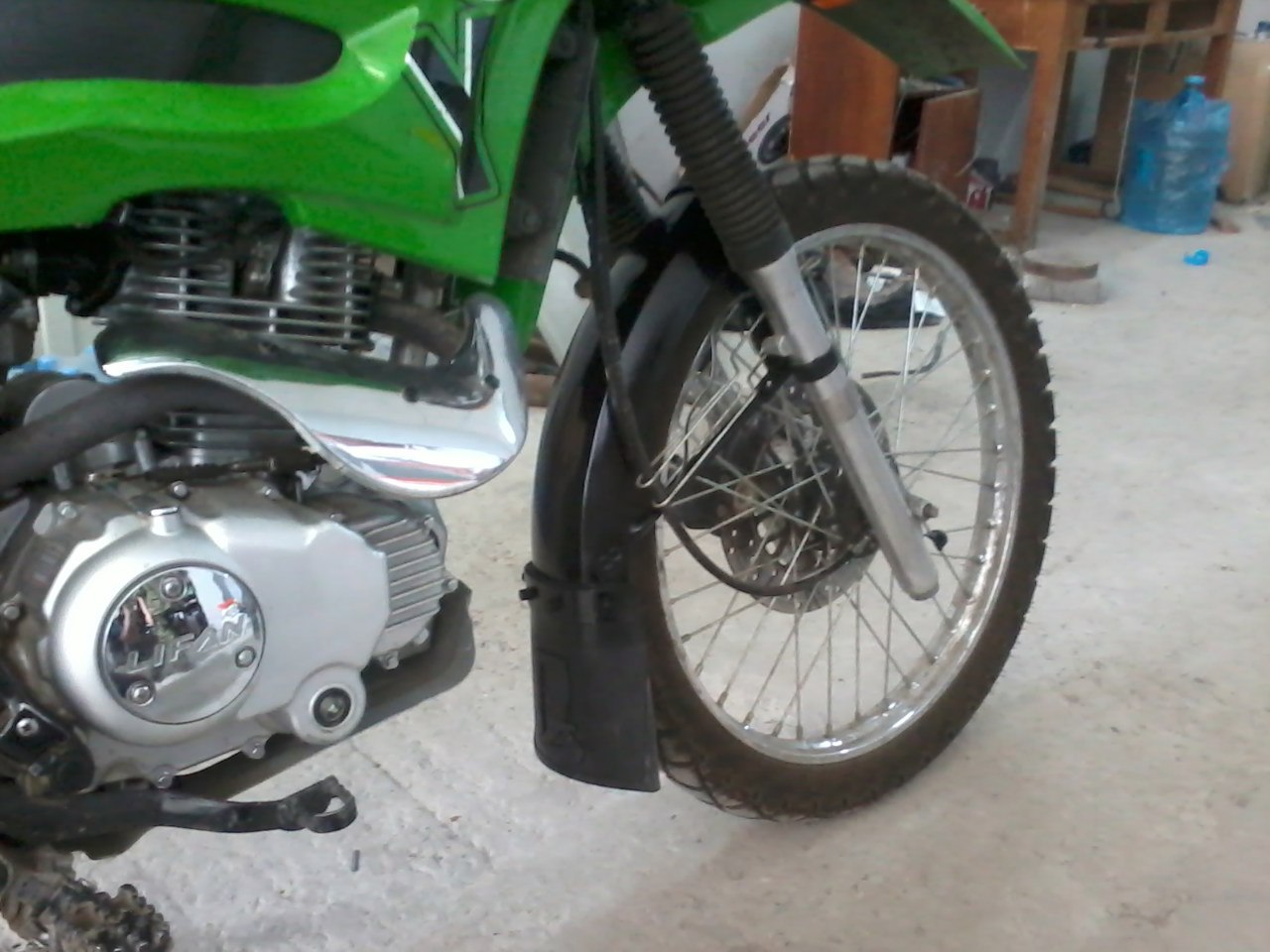

Я поставил крыло от ИЖа, т.к. родное меня бесило своей уродливостью, да и грязью закидывало. Здесь в теме писал подробно с фотками как крепил всё это хозяйство.
11 часов назад, Getmanыч сказал:
Виталий а чем ижевское не устроило? Вроде нормальное. И смотрится не плохо.
Да полностью устраивало, просто оно перекочевало на другой мотоцикл, за неимением на тот момент других вариантов. Да так там и прижилось.

Еще можно добавить, что LF GY-5 доставалось больше плохих дорог и вероятность попасть в непролазную грязюку выше. Тогда можно снять дополнительное крыло, открутив четыре болтика. И колесу меньше помех с налипшей глиной, и защита верхней части остается. Хотя справедливости ради нужно отметить, на практике снимать как ИЖевское, так и дополнительное не приходилось, хоть влезал в жижу по оси колес. Удавалось выбраться своим ходом.
