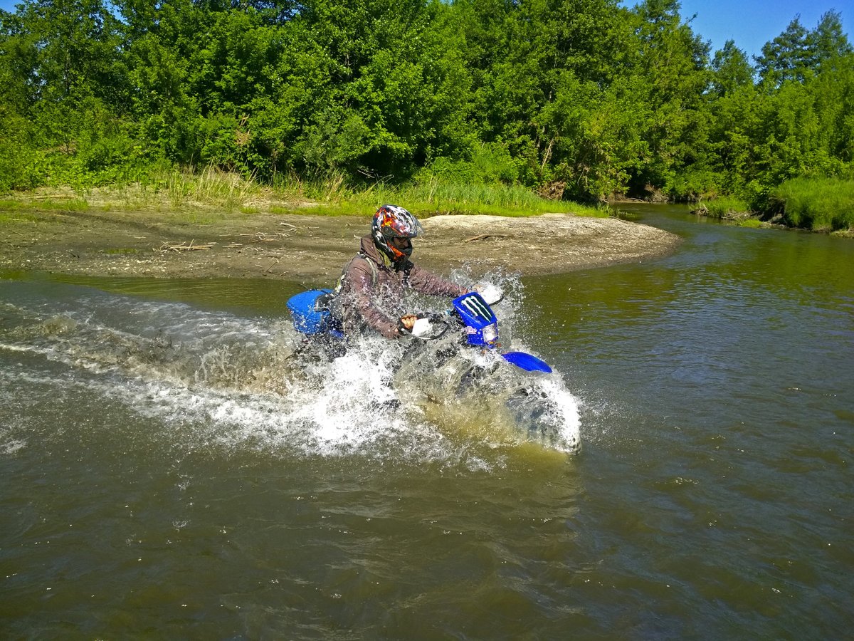

Две недели назад ездили "эндурить" на 6 мотоциклах, было всё
Грунтовка
Лесные дороги
Глиняные колеи
Торфяные болота
Морское побережье песчаное и каменистое
Броды, пресные и солёные, мелкие и глубокие
ЖД пути 20км.
Все кто не выкручивал приехал без зеркал, и предыдущие поездки так-же.
Фото и видео с упомянутой поездки.

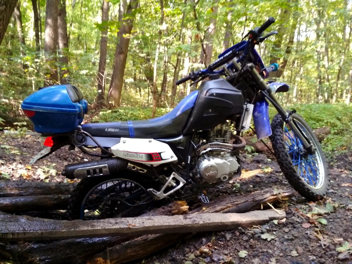

Тоже чуть чуть похвастаюсь)))
И отдельно самую "понтовую" фотку
Изменено пользователем Last_astrologer

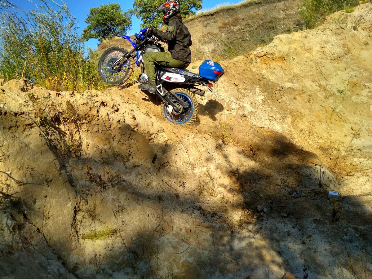

Спонтанная покатушка
И снова хвастаюсь)
А вообще, что хочу сказать - вилки стало уже не хватать, пробиваю частенько, ну и задняя Петрошика К-124 уже начинает бесить, т.к. всё-таки плохо держит в наклоне на любом грунте, особенно на склонах. Надо будет поставить назад Shinko E700, как и спереди сейчас стоит - у нее более выражен боковой протектор, но при этом хороший держак и накат по асфальту. Можно, конечно, обуть снова комплект Петрошины Л-229 + Л-266, на которой мот и был куплен, но тогда - прощай асфальт, т.к. на нем она как корова на льду, да и износ жуткий.
И стало не хватать движка на подъемах. Дилемма - либо ставить звезду 15 вперед, вместо 16-й, но тогда опять-же, крейсерская скорость на трассе упадет до 75-80 км-ч, либо всё-таки не страдать херней, выбирая менее крутые подъемы.
Одно могу сказать - всё равно мотом доволен. То, что его стало не хватать - не его вина, а просто некоторый рост моего "скилла" и желание большей универсальности.
