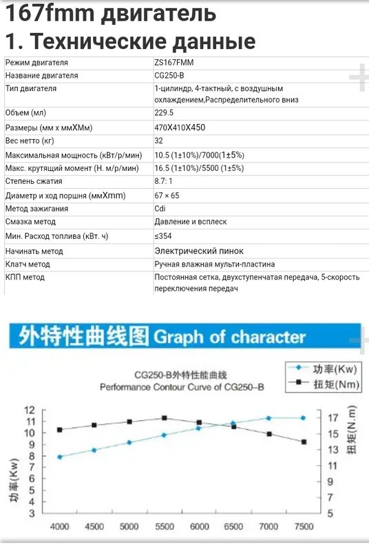

Короче))) Не умничай, какой вывод из графиков надо сделать? Влияет балансирный вал на мощность или нет?

Если вопрос ко мне, то я никаких выводов и не предпологал. Просто поделился имеющейся у меня информации.
Насчет баланс.вала. на моторах серии CG,  без баланс.вала можно ездить только на 125. Все что более по кубатуре вибростенд ?
Посему, ездить на СG 250 без баланс.вала удовольствие крайне сомнительное, отрывать крепление мотора если оно не на сайлентблоках будет как нечего делать.

 Балансир влияет на мощность, съедая немного момента и лошадей. Ну и самое главное - влияет на отзывчивость, т.к. имеет заметную массу и момент инерции, грубо говоря, являясь доп. маховиком двигателя)  То есть без балансира двигатель будет более резвым, но вибростенд тот еще наверняка)
Кому интересно в общих чертах про балансирные валы:
Часть 1
Тут про одноцилиндровые как раз. Далее про многоцилиндровые двигатели, нам менее актуально)

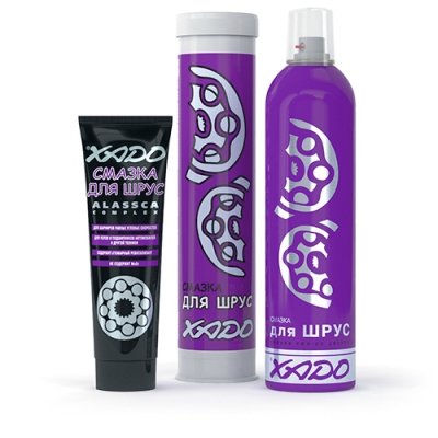

Поделюсь своим опытом.
Использую смазку для ШРУС ХАДО. Использую её во всех подвижных соединений. Например ось заднего маятника, в прогрессии задней прогрессии. Зарекомендовала себя великолепно, она водостойкая и не вымывается ( руки от нее отмыть даже не так просто)

 Ravenol marinefett тоже гуд, я ей и шаровые промазал на дастере при ревизии рычагов, когда сайленты менял, да и в прогрессии мота мазал - очень недурно. В велике и жигуле раньше использовал "РиМЕТ Вымпел (0,14) Металлоплакирующая смазка для высоконагруженных узлов трения" - пахла тепловозом, но очень долгоиграющая была. Сейчас из продажи исчезла в городе. Заказывать лень)
