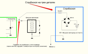

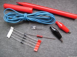

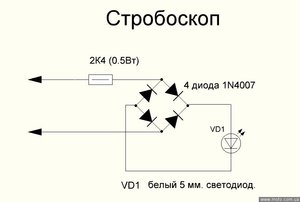

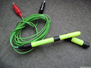

Можно изготовить простейший стробоскоп и проверить работу фуоз своего коммутатора .
Я себе такой и изготовил.
