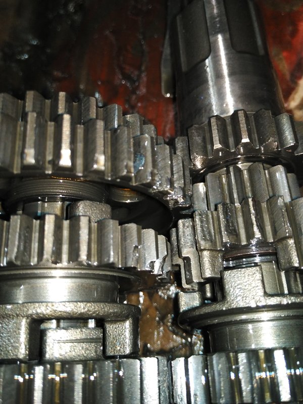

Ровно через 2 минуты после этого фото моцик сказал "я манал" и заклинил двиглом))) Колено пытается вращаться, но ему явно что-то мешает.
Вскрытие покажет ?

 Да всё ништяк))) Ну отхлебнул - и болт с ним)))
Я сначала сниму крышку, которая сцепу прикрывает, там же привод на балансир и там же на КПП шестерни. Прикол в том, что мот спокойно встает на нейтралку и катится, а выкрученная свеча показала, что колено пытается провернуться, иногда даже делая один - полтора оборота и всё, клинит. То есть клин не мертвый, есть шанс, что колено и ЦПГ с клапанами в норме, а косяк - где-то далее по ходу передачи момента на кпп
Итак, вскрытие показало, что виной клина был криво и неправильно собранный кик (не мной), что повлекло за собой частичную разборку оного и заклинивание шестерни привода корзины (и через нее коленвала). Так же выступ механизма кика надавал по зубам шестерне второй передачи, сделав ей очень больно. Кроме всего прочего, размололо игольчатый подшипник вторичного вала, благо обойма осталась цела (зато при её извлечении из-за саморазбора киянки пострадал большой палец). Но и я узнал, почему шумела 3-я передача. Там немного зубьям звидец - смотрите фото))))
Итого - первичный и вторичный валы в сборе идут под замену, подшипник тоже. Ну и попутно все прокладки, сальники, штанга привода клапанов одна - она прое*ла головку нижнюю)) А я думаю, как это у меня зазор разок на выпускном аж в 2,5 мм оказался?!
В цилиндре все еще ничего, но выработка есть (за 16 тыс - норм). Так же видно, что цилиндр перегревался - цвета побежалости в паре мест (да как же такое могло быть?!) ну и точки в цилиндре на фото - последствия попадания воды в цилиндр и простоя с ней (что неудивительно, на "эндуро"-то)
Мораль сей басни такова -  не надо насиловать технику))

 Да ладно, до Сталинграда еще дааааалеко)) По цилиндру - компрессия 11.5, то есть всё хорошо. Кольца не залегли, подвижные. Так что еще побегает. Колено себя чувствует вообще отлично, подшипники все - тоже, не считая одного убитого игольчатого в КПП. Так что ничего криминального. Так же стоит отметить, что пробег уже за 15 тысяч, притом асфальта мот до меня видел мало. А значит - мот "жизни повидал")
По сути, замена КПП в сборе - просто, чтобы не колготиться с набором шестерен - валы то целые, ну и заменя 1 штанги и 1 подшипника. Ничего криминального))
