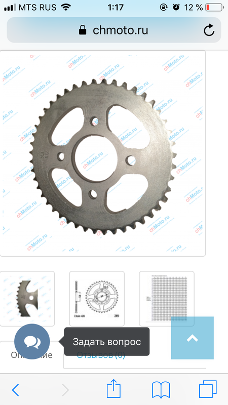

И еще задняя звезда(ведомая) от завода 46 идет, чем можно заменить чтоб побольше было? От чего подходит?
Изменено пользователем Endurak
6 часов назад, Endurak сказал:
на звезду на 50 зубов. Покупал сам себе такую
