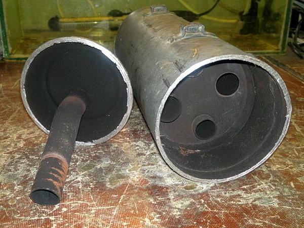

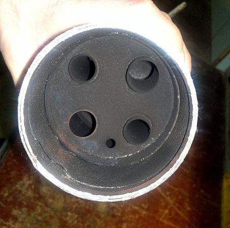

Ув. GY-5 собратья, не повторяться чтоб об одном и том же в личке, :blink: выношу  дополнение о раздушке глушака (пост #487 п.9) сюда, на подфорум.
Сей суррогатный способ, опробованный мной ещё и на на 2ц., 2трубн. круйзере (наилучший результат) и 110-м дырчике, прост и незатейлив словно грабли. Он позволяет идти вперёд по нарастающей (назад, увы, дороги нет), не повреждая банку, сохранив её внешне, в своём девичьем облике и не препятствует следующей возможной переделки в прямоток.
Цель: спрямить путь засусаненым выхлопным газам; хватит им и того, что из D=26мм в начале своего пути, они измотавшись в борьбе с мудрёными препятствиями, подрасстеряв всю стать, чахло и придушенно вырываются наружу ч/з D=16мм, а ведь вначале были родня взрывной волне...
Все действия выполняются при работающем двигателе (контроль звука, + часть стружки и опилок выбрасывается наружу), ч/з выпускной патрубок, который внутри имеет радиальный загиб: идём по-шагово, циклично, разведка перегородки, сверление в ней доп. отверстия, оценка звучания. Если показалось мало, повторяем цикл. Если прорядив 1-ю перегородку, звук всё равно не устраивает, расширяем предпочтительные имеющиеся отверстия напильником, чтоб не сломать сверло внутри банки, и принимаемся, в той же последовательности, за вторую перегородку. И так, до получения желаемой громкости и тона.
Совет: работать аккуратно, не спеша, без фанатизма, чтоб не сломать сверло, иначе наверняка потребуется вскрытие банки и не сломать перегородки, иначе чужеродный звон в банке, Вам расплатой станет; взвешенно, не забывая, что слишком громкий звук будет утомлять при дальнобое; помня, что излишняя вентиляция повысит потребление топлива и потребует перенастройки карба и т.д., и т.п. Мы ж с вами за разумный компромисс: семь раз подумаем, одно отверстие просверлим,.. помня, что фарша из котлет уж не воротишь,.. и зная конечно, что процесс потери скорости и температуры выхл. газов в глушителе, процесс саАавсем не простой...
Итог, на моём моте: звук выхлопа стал более чётким (спрямление пути части газов); громкость повысилась незначительно (забор-то всё равно остался, мы ж тока дырку в нём проделали); тональность звука снизилась, до приятного на слух, басовитого (за счёт получения вместо 3-х маленьких, почти одного, но большого объёма банки); уверенные холостые обороты упали с 1800 до 1200 (уменьшение сопротивления...); по ощущениям ИМХО, усилился подхват с низких оборотов (усиление продувки цилиндра...). Увеличение прожорливости должно быть не значительным, поскольку подушка из газов, перед не тронутым, узким выходом всё ж сохранилась. Желаемого звучания я добился (< чем за 1час; без всяких затрат), при этом и облегчив "дыхание" движку. Дальнейшую работу над глушаком, хоть и нацелен был на прямоток конкретно(!), прекращаю.
Надеюсь, изложил доходчиво (+ см. фото), желающим пойдёт на пользу. Кто применит, плиз, отпишитесь. "Как много песен есть хороших..."
Удачи на дорогах ;) и удовольствий вашим уХам. :P
