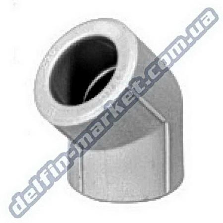

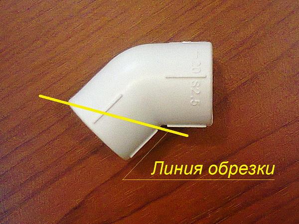

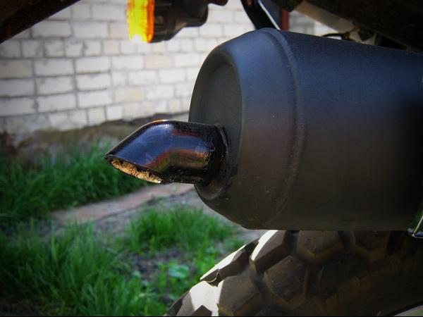

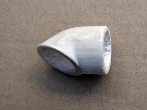

К О Л Х О З:           Оконечник выхл. трубы.
Предохраняясь от попадания дожд. воды в задранный вверх глушитель, поставил оконечник. Глушак сказал, - O'Key O,.. т.е. Хозяин. ...А главное - СУХО. :rolleyes:
+ Выхлоп, перенаправленный вниз и в сторону от мота, пройдя ч/з колено, стал мягче и приятнее на слух. <_<
Цена вопроса: 1) Пластиковый фитинг "Aquapa" (Турция) - колено D-20mm, =10руб; 2) Мал-мал (мин 30) обработки и подгоночных работ ножовкой по металу, ножом, напильниками и наждачкой, посадкой на выступающую флейту, на клей ("Момент 88"-Особопрочный, присох, как эбокситка) и последующей покраской (я спирт. маркером)  :P.     РЕКОМЕНДУЮ. B)
