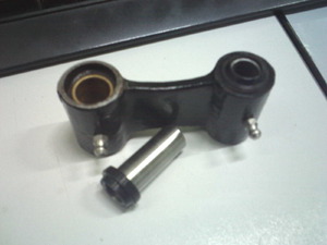

Сегодня разломал подвес маятника, снял задний амортизатор. Я плакать мала-мала. Втулки на "бинокле" маятника убиты, удалось спасти втулки нижней головки амортизатора и рычага. Бинокль придется перевтуливать. Все засверлил и поставил тавотницы под смазку. В маятнике стоят сайлентблоки, маятник тоже засверлил в середине и поставил тавотницу под 45 гр. Смазки в подшипниках ступицы кот наплакал, вынул манжеты , сепаратор и добавил. Для информации левый манжет 28х40х10, правый 27х47х10. Не дефицит.
Вот уже перевтуленый бронзографитом бинокль.
Узел без смазки умирает быстро, я где-то читал , что поставляется только в сборе с амортизатором.
