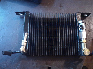

Пришло время ставить масляный радиатор.
Предлагаю фотоотчет по установке с описанием.

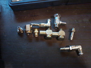

1. Материалы и элементы.
Для установки радиатора мною были использованы фитинги фирмы Фесто и Камоцци. Елочки Ф7мм\1\8"-4 шт, ниппель 1\4"х1\8", муфта 1\4",отвот резьбовой 1\8"-3 шт. Отвод торцевого уплотнения 1\8" со сквоным болтом М10х1, т.к радиатор имеет именно эту присоединительную резьбу.
2. Редукционный клапан был изготовлен из детали шарикового крана по имени "спускник", он служит для сброса воздуха из отопления и в моем случае имеет присоединительную резьбу 1\4". В корпус спускника был помещен стальной шарик Ф8,5мм и пружина, которая для регулировки давления открывания тупо откусывается кусачками.
3 подсобираем радиатор и фитинги, используя для уплотнения герметик для резьбы Локтайт 577.

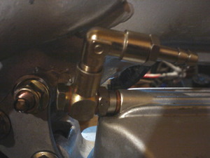

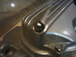

4. Снимаем бак и жалюзийные решетки. Снимаем крышку ГБЦ и выворачием из нее заглушку масляного канала
Ставим туда переходник, на первом фото он слева первый, через штатную медную шайбу.
5. В переходник собираем фитинги на локтайт. Осталось установить шланг Ф6 мм, нужной длинны.

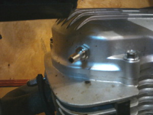

6. Устраиваем слив охлажденного масла, для чего сверлим в крышке ГБЦ отверстие Ф9 мм и нарезаем резьбу М10х1 ( только метчиком №1) или резьбу 1\8" (Взаимозаменяемы). В резьбу, используя локтайт 577 устанавливаем елочку Ф7х1\8".

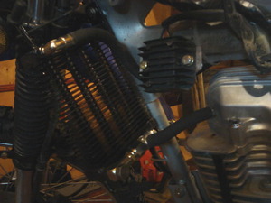

Собираем крышку ГБЦ на двигатель, укладыаем вдоль рамы шланг подвода масла и соединив шланг с верхним бачком радиатора, ставим хомуты.
Елочку редукционного клапана соедняем с елочкой в крышке ГБЦ, ставим хомуты.
Устанавливаем топливный бак, убедившись, что масляный шланг под баком нигде не пережат. Далее уставливаем правый диффузор.
Сборка и установка масляного радиатора закончена.
