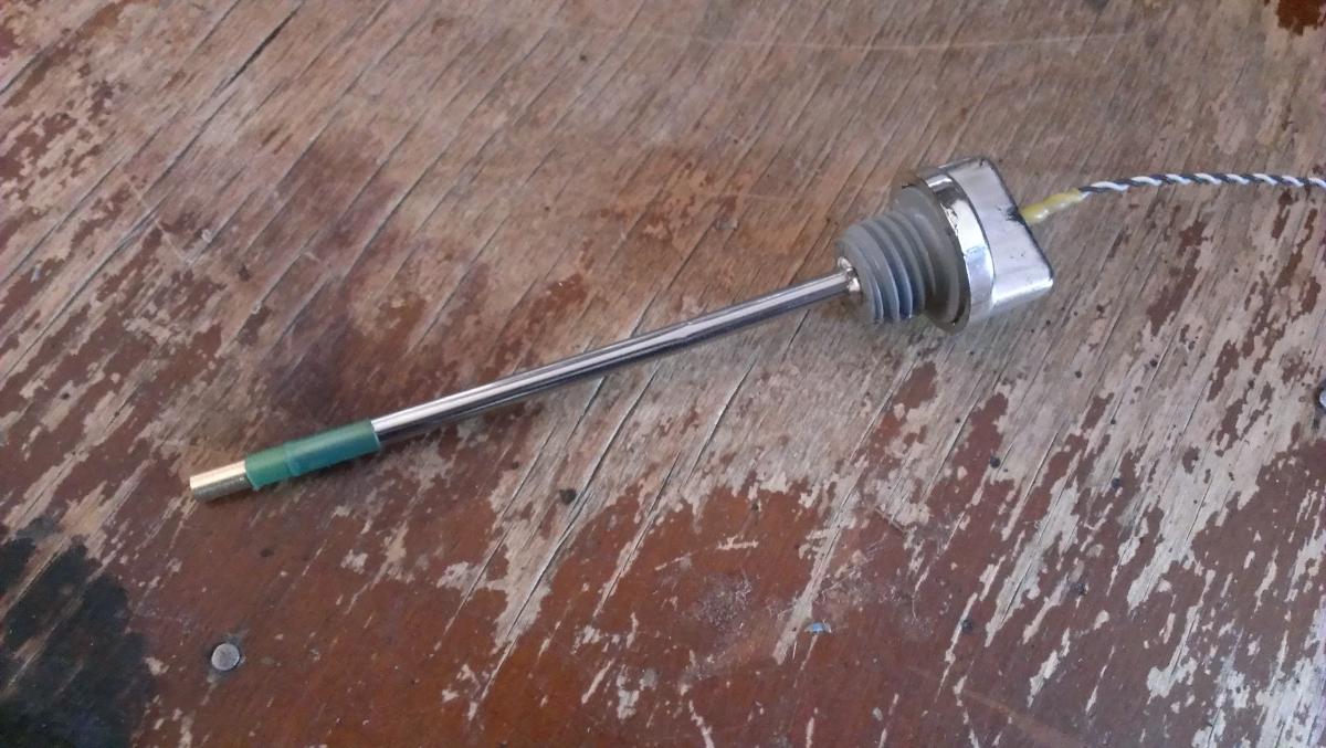

Установили термо датчик и указатель:
ars523, тоже использую этот датчик, где вы термопару саму разместили? post-9741-0-21336300-1396292716_thumb.jpg
На третьем ребре головки блока(сверху - вниз) , слева! Посадили на клей!  :)  Какая у Вас рабочая температура? У нас сегодня только +2 градуса и мот при езде выдавал 81 градус, а стоя на месте до 101 градуса долез, после чего был выключен для остывания! :D
у меня датчик в картере :) к щупу прилепил post-9741-0-08048300-1396293724_thumb.jpg
рабочая температура масла от 70-110гр, обычно температура масла в картере 70-85, до 94градусов нагрелся на второй день обкатки, на следующий день поменял масло, почистил фильтр и больше так не грелся... пока не довелось ездить при температуре на улице выше +17, а вообще на пятой при 3.5-4т.об/мин двигатель остывает)
