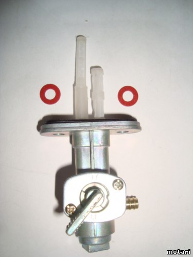

собрал, на весу прицепил к бензокрану, убедился что поступление бенза перекрывается и поставил на место. буду есдить с отверткой
И так тоже пробовали... Всё вродебы ГУД, а в процессе продубасов--- опаньки--- шняга появляется вновь. Мот глохнет, вонища бензом и течь под мотом. В том то и дело, что явление это проявляется не каждый раз, а периодически! Делал как (я уже писал) -- заметил эту хрень, перекрываешь краник и едешь, мот начинает подглыхать (ну бенз вырабатывается из поплавковой камеры) открываешь краник продолжая движение. Бывало приходилось по нескольку раз так карячиться... ЗАДОЛБАЛО! Купил новый карбик, пока всё нормуль...Манипуляция с краником во время движения (для прочистки от соринки в запорной игле и от зависания поплавков) описывалась в журнале мото (номер не знаю, дружище подсказал). Метод рабочий, вот только траблу на совсем не убирает.
  • Ответов 4,5 тыс
Про уровень бенза в поплавковой камере. Очень тонкий момент. Уровень бенза должен быть максимально в верхней точке попл. камеры! Ежели допустим подогнуть планочку на запорной игле, которая как раз и отвечает за уровень, можно так накосячить с уровнем... Был у меня плачевный опыт. Намаялся... Уровень будет допустим чуть ниже, то при резких манипуляциях с ручкой газа. мот будет не дурственно подглыхать! Хотя казалось бы, уровень опустился мм на 2. Дело с переливом бенза здесь точно не в силе поджатия иглы поплавками! Опыты на эту тему проводились! Поэтому, робяты, с уровнем играться не СОВЕТУЮ. Есть конечно же железный вариантик (ну которым я и воспользовался) ---- купить нормальный карб (я лично заказывал японский, по цене почти в два раза дороже китайского).
не скажу что запирающий механизм не вызвал доверия. так весь металл более-менее отшлифован, закусываться особо ему негде. остаются сами запирающие штоки. для манипуляций с краном надо не забывать дренажную трубку вниз опускать, которую мы как правило к самой сидухе поднимаем.
Да,  разберёшь карб, всё чистенько, гладенько. Когда поставишь на место, откроешь краник---всё нормуль, ни какой утечки. Подубасишь день два, а потом херакс... и по новой---вонища бензом, мот глохнет! Остановишься и лужа под мотом! По началу, фигня появлялась не так уж часто, но в последствии.... Дренажка при этом явлении (и при манипуляциях с бензо краном тем более) ни какой роли не играет. Бенз льёт как ты и указал на фото. Она понадобится только когда сам полезешь слить бенз из камеры, а тут он херачит без твоего желания... Обидно однако...

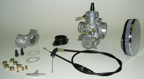

Карбик MIKUNI VM-30 - японец. Ежели у кого на карбе и есть надписулька mikuni (ну в смысле на родном карбе) - это не есть mikuni. На японцах mikuni нет фланцевого соединения на карбе (соединение только хомутами)!
Бензо фильтр?  ---- не стоит заморачиваться! На лифанчике стоит краник и так с фильтрующими трубками.

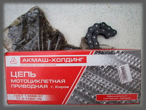

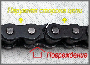

Вечером начинаю готовить мот к поездке на рыбалку за 60км от дома. …Смазываю  (мед. шприцом под каждый ролик) цепь, поскольку до сих не проварена, которую к тому же надо подтянуть, а то, как видно, дал большой провис – дёрганье при старте. В конце цепи, открывши рот, чуть не сажусь на землю: цепь лопнувшая!!! :o См. фото. Рыбалка сорвана. Завтра за новой нужно идти.  Б/у-шную цепь после такого зрелища и красочных представлений о том, как бы я корячился, отъехав от дома порядком или забравшись в глушь, где до людей с десяток км, ставить совсем расхотелось. :wacko:

Как она выдержала,..  не разогнулось звено, держась одной боковиной (родную, тут-же разогнуло б, ИМХО)?.. Для меня остаётся загадкой…

P.S. Рассмотрев цепь при свете, думаю, что причиной излома стала какая-нить железячка, попавшая на цепь, затем под звезду, из под колёс, т.к. перетяга не было, на предыдущей рыбалке прошла молодцом, а вот на второй боковине звена обнаружилась зазубрина, наверняка железячьего характера. :angry:
Прива! Truver и Собраты! Что и требовалось доказать! Цепа всё-таки лопнула из-за своей говняности и перенатяга. Ведь когда , Truver, ты цепу тянешь не расцепляешь аморт и прогрессивку для того чтобы совместить (свободно выставить маятник на горизонталь с осью заднего колёсика) точки маятника и оси колеса. А тянешь "на глазок" вот от моментов постоянногого кратковременного перенатяга цепа и дриснула (видать совсем говняная сопля попалась!) и получил...! Легко отделался, слава яйцам!!! Катить мот на себе до гаража -  это ещё пол беды. Ну, а что может быть при порыве цепи, да на полном ходу мота... ПОДУМАЙ!!! (лучше спроси спортсмена кроссовика).  А зазубрина на фото не доказательство попавшей железяки. Хотя исключать такое конечно же не стоит, но процент вероятности очень мал.
Я вам просто удивляюсь... в чостности г-ну Truver. Взрослый дяденько! А рассуждаете (это я про цепи) как детишки у нас в гаражах, гоняющие на минсках-задротах! Ну ежели изначально видно, что деталь (я не говорю про узел) стоящая на конике ПОЛНОЯ КАКА! Что мешает её заменить??? Тем более ничего выдумывать то не надо, всё уже проверено! Поставил 520 комплект-звёзды+цепь с уплотнениями (сальниками O-ring или X-ring), проехал на ней первые 200км, правильно подтянул и забыл про цепь!!! А с таким подходом типа -- заведомо ставить говно на мот (грамотно проварив его в другом говне), а за тем исследовать его с полной серьёзностью.... Думаю за пределы гаражей выезжать нет смысла!!! И давайте уже закроем тему про цепь! Ну смешно уже!!! :D
Привет, всем! По цепи Truvera: цепь явно получила механическое повреждение и здесь не важно китай или япония, а цепь 520 имеет не только достоинства но и недостатки.
Но согласись, достоинств явно больше у 520 чем у той, что на фото...Хотя сравнивать фуфел с нормальной деталью бессмысленно . Вот разницу между 520 и 530 (одного производителя) цепями можно рассматривать, достоинства и недостатки той или иной. Да и то ежели они применимы на спорт байке, либо на мощном дорожнике или эндуро! Здесь и находится кампромис! А для данного коника оптимальнейший вариант - 520. Установлено опытным путём (заметь не мной), а многими робятами катающих на кониках типа нашего. Курил другие форумы, такие же были терзания по цепям, но вывод один --- 520!!!
Повреждение... не спорю, может и механическое. Но учитывая то, что новая цепа одевается на старые звёзды... Можно только гадать о природе происхождения механического повреждения. Опять же 520 цепь (не китаёзную, при наличии нормальных фирменных звёздах) порвать при такой мощности двигателя как на наших кониках НЕ РЕАЛЬНО! при относительно нормальной эксплатации мота.
Поэтому искренне советую, Инженер, потраться разок. Закажи звёзды JT (или AFAM), ну и цепку (можно любую: JT, ЕК, DID) c сальниками или без. Увидь воочую данные изделия и посмотри на свой колхоз, который сейчас стоит на твоём конике в плане цепи и звёзд... И я думаю все терзания отпадут! Меняйте своё совкомотоциклетное мышление!!!
