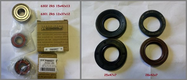

Кстати, если кому полезно будет, вот инфа
Заднее колесо:
Подшипники (2 шт.) - 15x42х13 6302 2RS (подшипник от генератора ВАЗ М-2141 бол.)
Сальник в районе тормозного диска - 25х47х7
Сальник в районе ведомой звезды - 28х42х7 (сальник от коленвала ВАЗ 2108).
Переднее колесо:
Подшипники (2 шт.) - 12x37х12 6301 2RS
Сальник только один, со стороны тормозного диска, но непростой, а двухуровневый 23х37х7/11.
