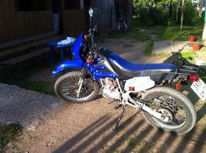

Собрал своего лифанчика, которого купил по случаю неделю назад за 15к)) весьма доволен, привел в порядок по минимуму, убрал следы колхоз-тюнинга. Осталось поменять втулки прогрессии,сайленты крепления задней звезды, масло в вилке. Из приятного-достались новая цепь DID, новая резина, спереди shinko e700, сзади петрошина л-328. По гравию-грунтовке-песку-траве гребет отлично)
После старой тяжелой ямахи лифан какой то тааакой роднооой прям)
