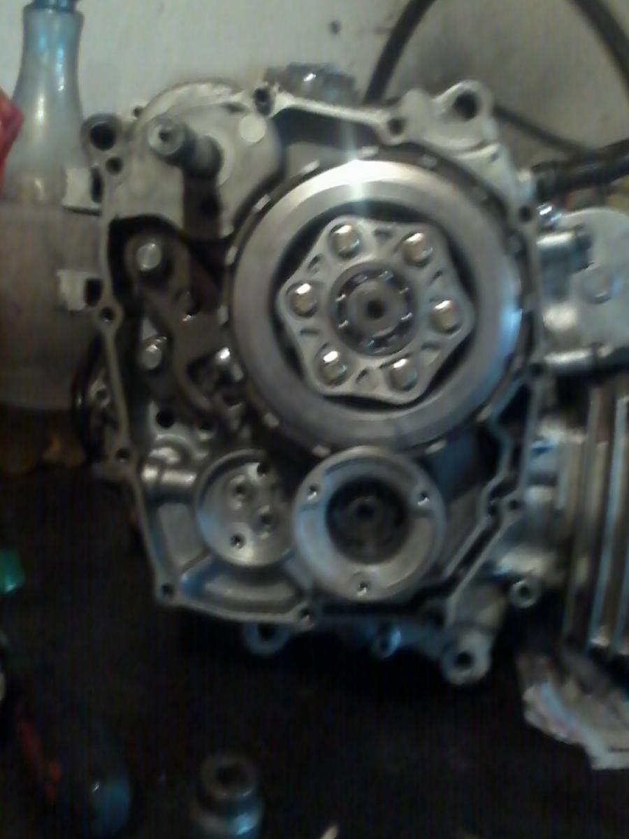

post-8236-0-13045000-1404756384_thumb.jpgвот так выглядит новое сцепление, подошло как родное только по середине где подшипник пришлось втулочку заармянить.
У меня и у большинства лифанов стоит сцепление с четырьмя пружинами и 5-ю дисками, на более новых стоят усиленные,как на фото,уже 6 дисков и 6 пружин, хотя пружины мягче чем на старой
