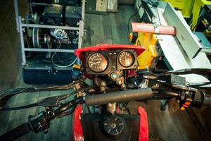

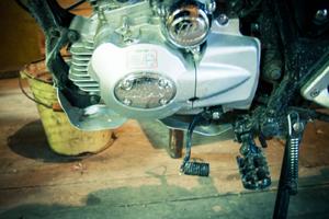

Катался на заброшенном аэродроме, на бетонных плитах в повороте попался мох +дождь,разложился.И почему то сегодня не одел защиту,колени и локти в хлам разодрал,рёбрами стыки плит прочувствовал. Рычаги защита спасла,лапку КПП загнуло и руль слегка свернуло. Подскажите как руль выправить?post-15570-0-38608400-1410025535_thumb.jpg post-15570-0-11459000-1410025564_thumb.jpg
  • Ответов 4,5 тыс
Я рекомендую купить новый нормальный руль. Например от Ирбис ТТР 125 или 250. Там хотябы есть стенки !!! Лапку КПП тоже складную китайскую.
Выгнуть трубой по идее можно.
Я выгну лапку трубой, проблем нет.

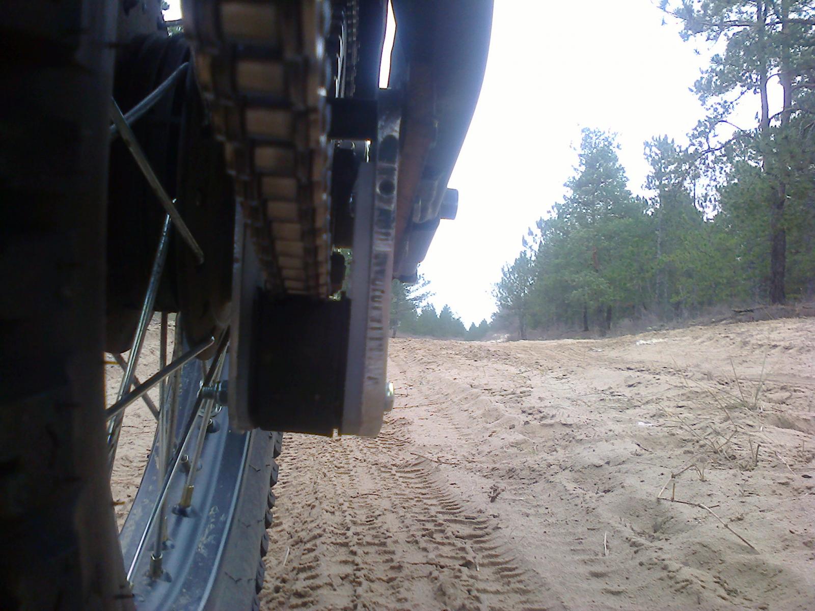

Приветствую. Мдаа, значится то же, как и я в прошлом, в пердвкушении чуда... от этой приблуды под названием --натяжитель цепи. post-11731-0-74065400-1410496502.jpgКак я понимаю вот ента мулька.
Действительно мулька и ни чего более!!! Убедился на собственном опыте. Жаль потраченных денег (хотя и не великих) и времени на установку этого недоразумения! Для городских покатух ещё данная шняжка держится худо-бедно. Баландается! Но не долгенько! А вот когда заедешь в грязюку... :(  Заметь, ни на одном япончике (эндурном) не стоит данной порнографии!!! Чисто китаюзовский разводец! Хотя конечно же не буду спорить, как дополнение к ЛОВУШКЕ ЦЕПИ и украшения маятника (в смысле загадочности) можно наверное и прикрутить сей крендель :) .
P.S. Сей крендель есть ещё один у меня в наличии. Заказывал на себя и на товарища. Свой натяжик раздербанил! Дружище взглянул на это..., устанавливать его даже и не стал. Натяжитель новый (в упаковке) размером под маятник GY-5. Кто заинтересуется, пишем в личку.

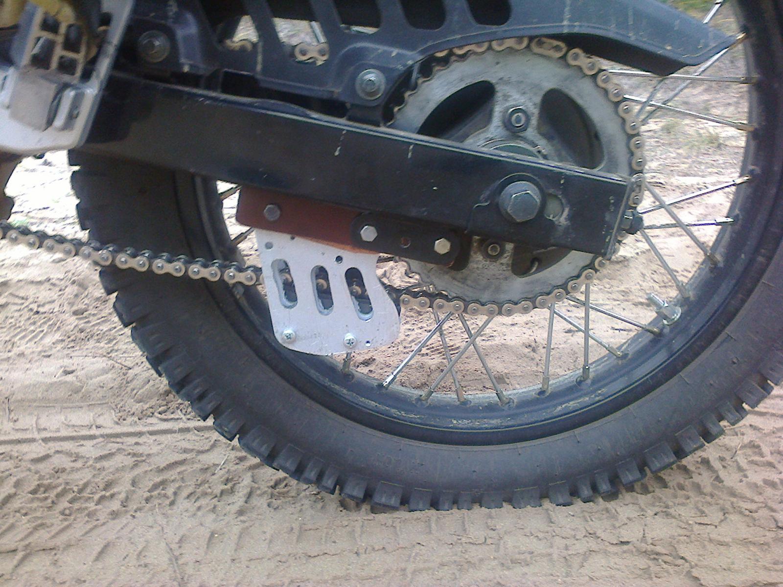

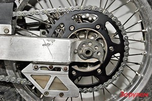

Ну. а ежели серьёзно. Не мудри.post-11731-0-45028300-1410495681_thumb.jpgпоставь вот такой девайсик.Опять же у братьев-китайцев данных ловушек море! Плюс нормальную цепу и ВСЁ.  Жаль, что защиту картера от цепы на gy-5 не впихнуть, места совершенно нет. Но при наличии НОРМАЛЬНОЙ цепи (да при не великой мощи gy-5), вероятность порыва цепи и разрушения картера сводится к минимуму. Что конечно же не относится на цепки-сопли типа муравьяги и минскарика и к прочей совочной шняге :) .

))))))Вот прям убедил по поводу дуг, идею отбросил)). Ты не в курсе, правда руль от ТТР250 прочнее лифановского? там вроде внутреннее наполнение какое то есть?
Да, несомненно, руль от ттр попрочнее будет.  Наполнения как такового нет.  Залиты (как и в лифановском) концы у руля (ну в районе ручек). Заливка играет роль грузиков руля---уменьшает вибрацию на руле.

а по ловухе цепи (кому интересно), повторю фотки.    натяжитель (как на фото) у меня был. гавно! мало того, что не выполнил свою функцию (цепь соскочила и порвалась), да к тому же, развалился через 100 км. к ебен...м
