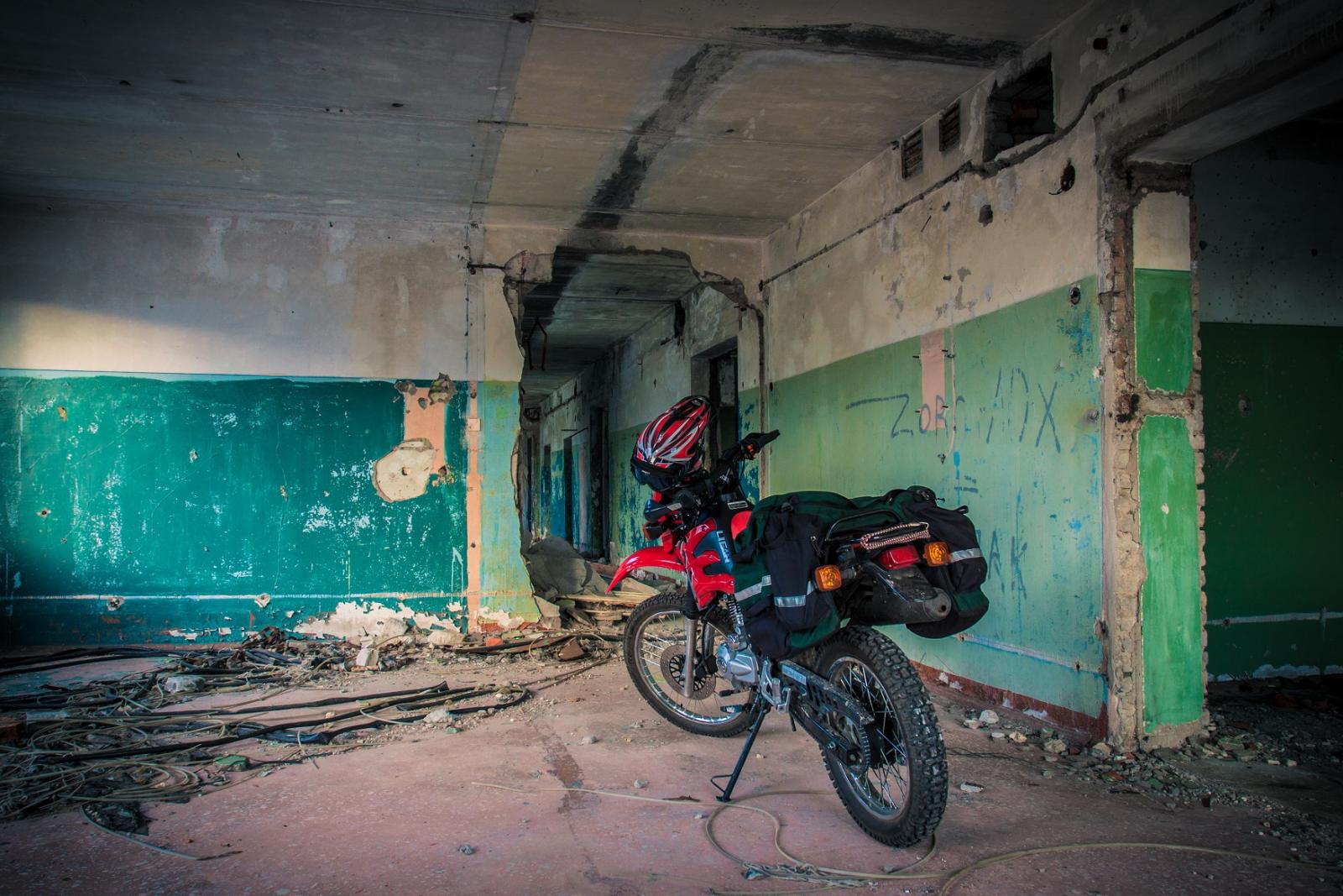

2. Удивила хлипкость у многих нипельных сосков в стоковой резине. Повторюсь, переобулся сразу в Shinko E700 Trailmaster (фото) и камеры от них же (они раза в 2-3 толще стоковых) - никаких проблем не возникало,.. даже при езде с давлением на 0,2-0,3атм меньше (грунты) рекомендуемого. Рекомендую, в т.ч. и тем, кто упорно целится в Петрошину. Считаю, что на хорошей "обуви" экономить не следует, тем более, что не дорогие и добротные Shinko, Kenda, Mitas, IRC,.. сейчас не дефицит. c2b94ac6ec8b.jpg

  Вадон, как вариант - выбрать из огромного многообразия сумок, тех что продаются для носки в руках или на ремне ч/з плечо. Две в качестве баула ч/з седло и одна верхняя. Промеж собой они соединяются широкой капроновой лентой (то-ли багажной, то-ли сумочной она зовётся). Объём сумок и способ их увязки уже дело потребности и фантазии...
Преимущество этого способа в том, что ты не будешь привязан к размерам/объёмам кем-то скроенной сумки, а сможешь иметь то, что нужно именно тебе. <_<
Лично я так и планирую, поскольку довольно неудобно передвигаться с пудовой рыбацкой поклажей, притороченной на пасс. месте, которая из-за высокого центра тяжести, на бездорожье постоянно норовит уложить тебя на бок. Все три сумки 2+1 (плотный капрон, замки надёжные), объёмом литров по 10-12 (куда будут укладываться все снасти, да ещё и запас останется), лента, кольца уже куплены; приобретён так-же и б/у барабан от стиральной машины (хром с отверстиями), стенка которого пойдёт на термозащиту от выхлопной трубы, дабы правую сумку не сжечь. Потребуется ещё рамка из метал. прута/трубки с креплением в 3-х точках. Поворотники из-за баула на удлинителях переместятся назад. Такой вот проект. Вложения пока около 1,0 тыры. -_-

Ежели такой вариант тебя, Вадон не устраивает, то пройдись по веломагазинам; я встречал там приемлемые баулы, в пределах 2-х тыр. :unsure:
