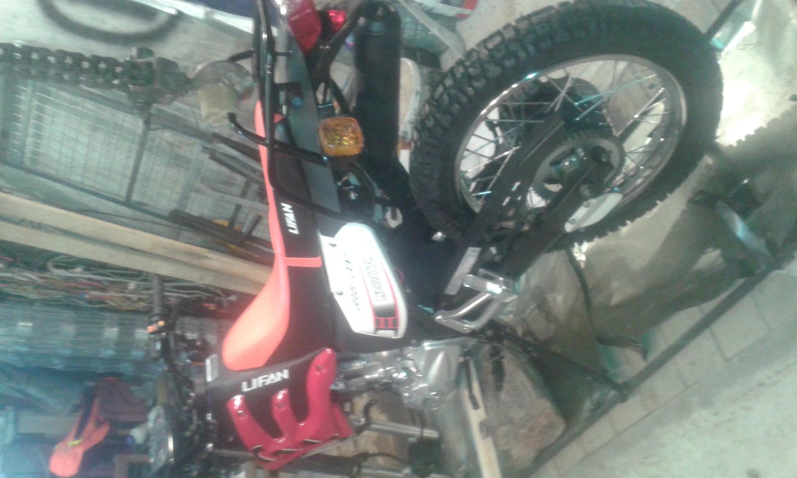

Добрый день.
Стал счастливым обладателем сего чуда. Конкретно 20 числа приехал из Москвы в Калининград. Судя по всему я у нас в Кениге один такой. Балт моторс в 2 раза дороже сразу. А копить я хочу на ТрансАльп  или Гуся 650.

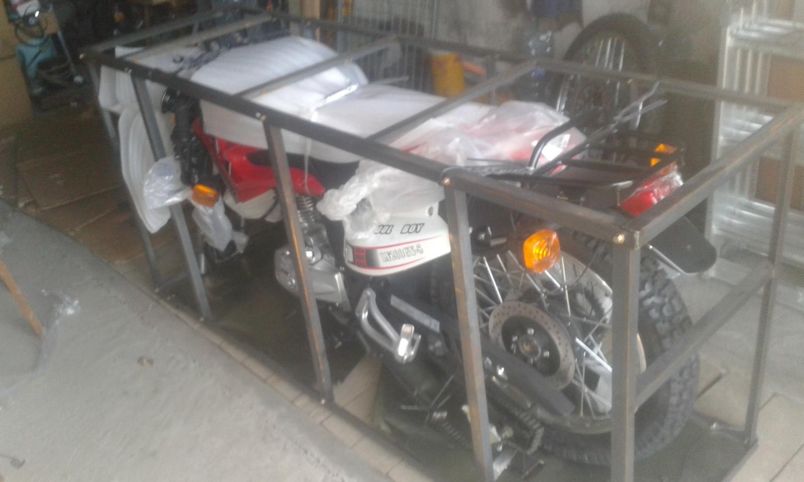

Пришел в коробке в стальной обрешетке. Достался мне за 59900 + транспортировка 3600. Завтра еду регистрировать. подготовил комплект документов.

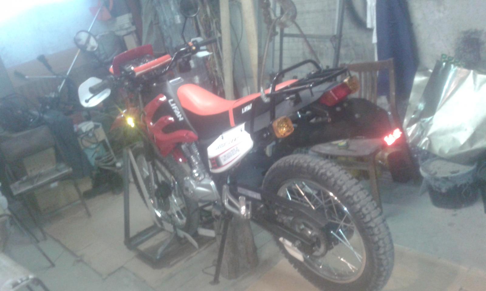

В первый же день начал собирать. Поставил АКБ на зарядку. Все бы ничего но для одного работа прямо скажем не слишком удобная. Мало того что инструкции нет по сборке так и я к мотоциклам последни раз 10 лет назад подходил. С горем пополам разобрался куда что прикручивать. Все равно после сборки остался один болтик с гаечкой, шайбочкой  и гровером. откуда не знаю. Так еще и поддерживать ставить на подставки тупо неудобно одному.  Собрал к 3 ночи 21 числа. Завел прокатился. Понравилось.
Я 1,76 метра одна нога носком дотягивается до земли слева.
Начал курить тему форума. Сейчас на 58 странице. очень полезная. Спасибо господам за толковые посты. Всякую фигню по улучшабельности ходовых качеств(аля покрышки, цепи звезды приборные панели индикаторы радиаторы и т.п.) пока пропустил. Себя считаю мотолюбителем никак не кулибиным и если руки дойдут или душа попросит что нить улучшу.
На следующий день покурив как следует форум выписал план работ:
Что сделал:

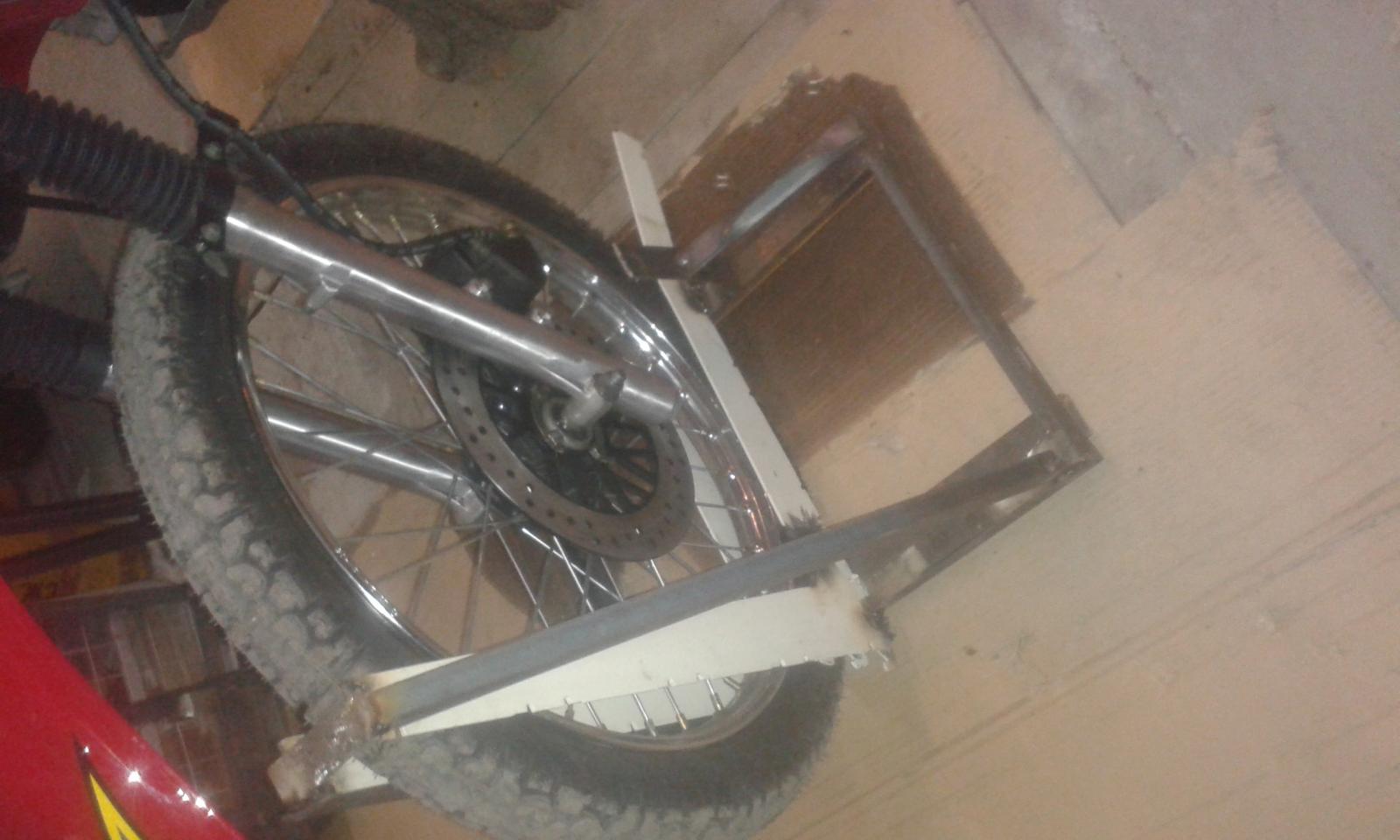

1. Перво наперво сварил подставку-крепление для переднего колеса. Так как у меня есть лебедка ручная с потолка, то зацепив мот за багажник и приподняв его над землей можно делать практически все что угодно и не бояться что он грохнется.
2. Прокатился, прогрел мотор
3. Слил старое масло подозреваю что его там было далеко не литр потому что картонная коробка при получении некисло пропиталась маслом. и на поддоне обрешетки тож было масло. откуда оно могло вытечь я не понял. потому что руками общупал все нигде жирного не нашел. ( не понимаю.
Залил 5В30 Тотачи японскую полусинтетику которую лью в свою машинку.
4. Смазал клеммы литолом. а все тыльные стороны разъемов забил герметиком.
5. Окрутил прогрессию и смазал втулки набил туда смазки ШРУС. С масленками если и буду заморачиваться то потом. Ктото говорил что если в говна не лазить то потерпит.
Не смог открутить крепление амортизатора к рычажку. (. Снял вместе с ним.  Ослабил приужину. Правда я не придумал ничего лучше чем откручивать путем ударов отверткой в торец гаек и контрагаек. Затянуто жестко было. Теперь помягче.
6. Тросик спидометра оказался смазан. А как разобрать тросик газа и сцепы я не понял.
Собственно все. Карб не трогал ибо пробега всего 3 км. и после 5 минут тарахтения показыввает гдето 1800 об. ХХ Отзывается на газ нормально.

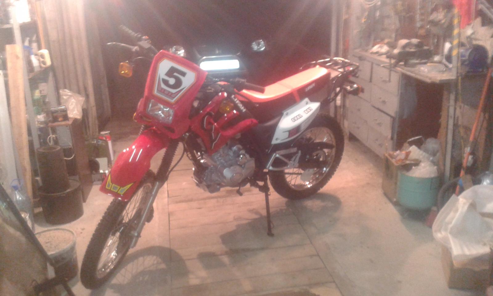

Без проблем, но можно уточнить причину твоего любопытства или необходимый ракурс? Очень любопытно, ради чего мне бежать в гараж, выкатывать мот и заморачиваться с фото такого же точно, как у всех тут, мотоцикла? ))) Никакого подтекста, правда, интересно.
У меня угнали Лифана, которого я обул в петрошину, а ты пишешь что он тебе уже достался обутый. Я понимаю что с моей глупо на что то такое рассчитывать, но блин...
((( понятно, сочувствую, это кошмар...
Увы, никак не помогу, как бы двусмысленно это ни звучало. Мот куплен в прошлом году легально, сразу поставлен на учет. Стоковая резина прилагалась, как и стоковые звезды и цепь (стоят 520-ые) - лежат без дела, если кому надо. Фото сделаю, а для успокоения можешь приехать посмотреть - 9036708844, Павел, Новослободская.
