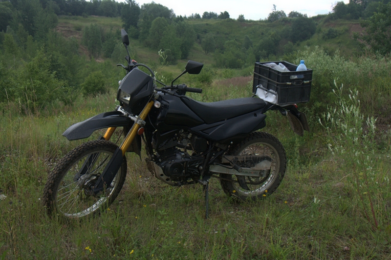

Совсем забыл! Седьмого июля исполнилось ровно два года как я купил этот мотоцикл! Пробег 14120км., условия эксплуатации: дальние ( до 600км за раз) поездки, езда по городам и сельским окрестностям, лесные разведовательные вылазки, поездки на рыбалку и на охоту... Всегда ( за очень редким исключением) вожу с собой супругу и то или другое количество нужного (и не очень :) ) барахлишка. Думаю уже можно подвести некоторые итоги:Двигатель - обслуживание по мануалу - замена масла и масло-фильтров, контроль и регулировка зазоров в клапан.а.х, никаких нареканий по работе движка нет. Примерно на пятой тысяче засопливил сальник вала ведущей звезды - оказалось была вывернута рабочая кромка на четверти диаметра сальника (заводской косяк) - удивило как он вообще - пять тыщь продержался? В прошлом мае был поставлен термометр для контроля нагрева двигателя - очень полезная вещь!Электрика: вообще всё в порядке - гелевый акумулятор (без опознавательных знаков) - как новый! Единственно, при падении мотоцикла со склона на борку, стряхнул левую заднюю лампочку в поворотнике - но это сам виноват! И закис один контакт под приборкой - запаял, родная свеча (кстати, стояла NGK) приказала долго жить на 8000 - но это расходник их через 6000 менять нужно...Трансмиссия: стёр две ведущие звезды и три цепи на 428 за 8000км, задолбало подтягивать цепь через каждую сотню - поставил 520 комплект ( нормальный, - не фуфло!), забыл что это такое - регулировка провиса цепи. B)Подвеска: по вилке - нареканий нет, подошло время - заменил масло. Моноамортизатор - в порядке. Пошипники и пыльники прогрессии обслуживал два раза - зимой, всё в порядке. А вот шарниры в ушах амортизатора - проблема! Стираются быстро, а замену - хрен купишь! Верхний ещё живой (хотя и с люфтецом), а вот нижний здох наглухо за полтора сезона, этой зимой проточил ухо и поставил более крупный шарнир GEG12 - тоже уже люфтит...Карбюратор, бак, топливный кран: - в порядке.Картридж воздушного фильтра: по мануалу положено раз в 3000км. мыть и пропитывать (что я честно и делаю :) ), а после 12000 заменять, но он ещё "живее всех живых", да и замену я в продаже не нашёл. Мою в жидкости типа Фэри, а пропитываю моторным масло - тем на котором ежжу.Колёса: от воды и грязи пыльники в ступицах умирают быстро, а вслед за ними и подшипники "костьми ложатся" - и то и другое разок поменял в преднем колесе и пару раз в заднем, забивка ступиц смазкой - наглухо, - исправила положение, - вода не попадает, - подшипники живут. Привод спидометра цел; спицы (не ленился - обслуживал по инструкции!) - кроме сорванной (мной) резьбы на одном нипеле (заменил самодельным) всё в порядке. Обода ровные,оси тоже. Задняя резина отходила 13000, - биений не замечал, стёрлась ровно, Передняя сточилась меньше чем на треть... Проколов не было - я в восторге! Толстая твёрдая резина - это надёжность и уверенность в дальнем и ответственном путешествии! :)Тормоза: в целом нормально - ничего не течёт; передние колодки до сих пор родные и умирать не собираются, задние менял уже три раза. Передний суппорт был смазан с завода, а вот задний - хрен! Периодически их (направляющие суппортов) промазываю (зимой), жидкость заменил по сроку.Рама: сварка нигде не треснула, нигде ничего не загнулось и неоткрутилось ( но, тем не менее, этой зимой посадил на резьбовой фиксатор - всё!), сразу был приделан багажник (верно мне служивший и на ИЖЕ и на ЯВЕ) . Руль, при падениях, гнулся, но несильно.Обвес: регулярно мну защиту картера (выпрямляю зимой), почти сразу отломал левое зеркало, со временем переломал почти весь пластик - кроме обтекателя и хвоста, - что-то собрал на скрепки, что-то купил, а без чего-то и так хорошо! :DВроде всё...Впечатления: мотоциклом очень доволен!(Вариант конечно компромисный, но что в нашей жизни - не компромис! ) Мот адёжный, выносливый, воды не боится (если воздуханом не засасывать) Если брать соотношение "цена - качество" - рядом ничего не стояло! ( Ну,я то у нас купил - за 62800руб - нового в магазине... в большой России, да и у нас сейчас, - цена совсем другая...)Пожалуй предостерегу потенциальных покупателей сего мотика - то, что мне повезло с конкретным (моим) экземпляром - не значит, что и вам повезёт с вашим! Как и при покупке некрояпонца необходимо, что-бы вы "в голову не только кушали"..., а руки росли из правильного места, ну, или рядом был сервис,а у вас деньги на обслуживание (обслуживание полюбому необходимо делать!!!) и ремонт...post-7427-0-24674500-1342118439_thumb.jpg Это мот ещё чистенький - после техосмотра ещё никуда залезть не успел :)
