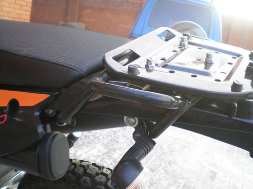

ФОТО багажника в студию! :)
Размер багажника небольшой 210 на 220 мм уголок 20мм и полоса. Прикрепил к болтам крепления ручек, также есть возожность доработать сделать боковые крепления.
У меня такой багажникpost-891-0-64337800-1346262452_thumb.jpgЗа основу взят багажник от старого эндурика, а сверху стандартное крепление для кофра. Продается вместе с кофром.
Очень не дурно. Я как-то про кофр не думал, а у него крепление не плохое как посмотрю, стоит задуматься и мне может влепить кофр вещь практичная с замком.
