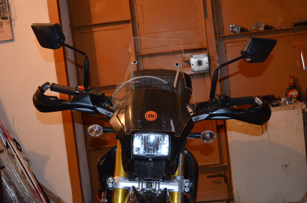

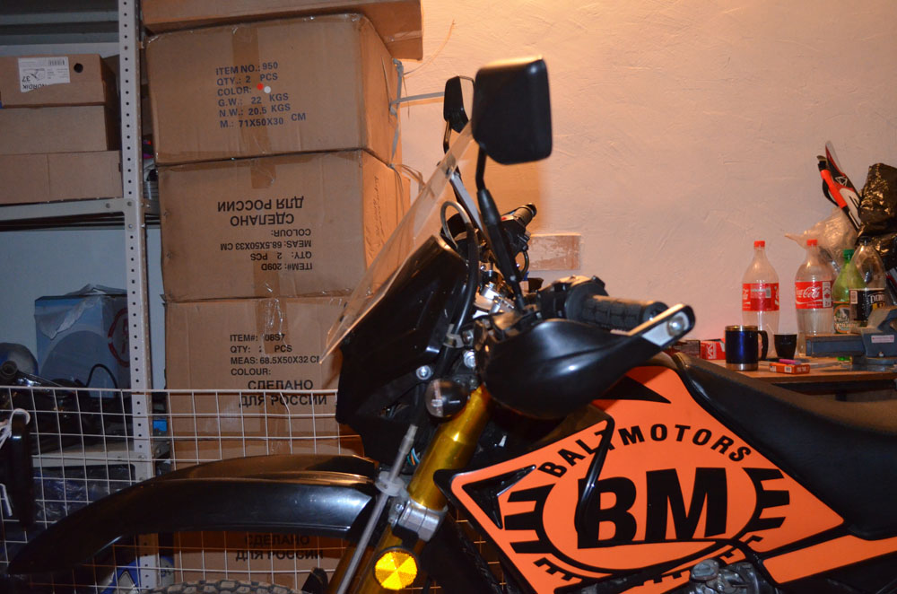

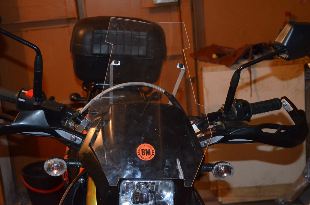

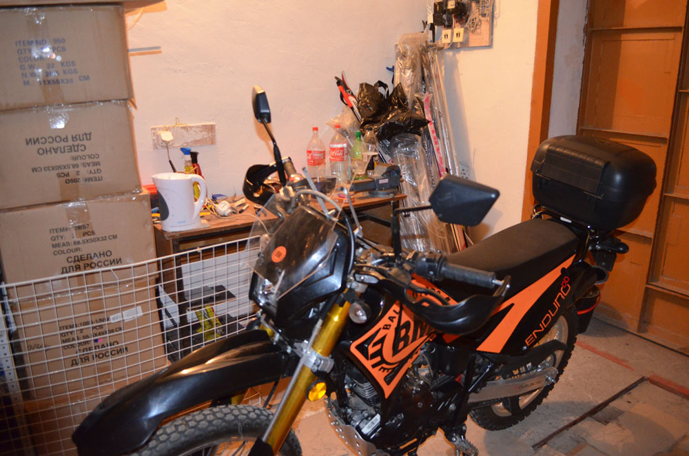

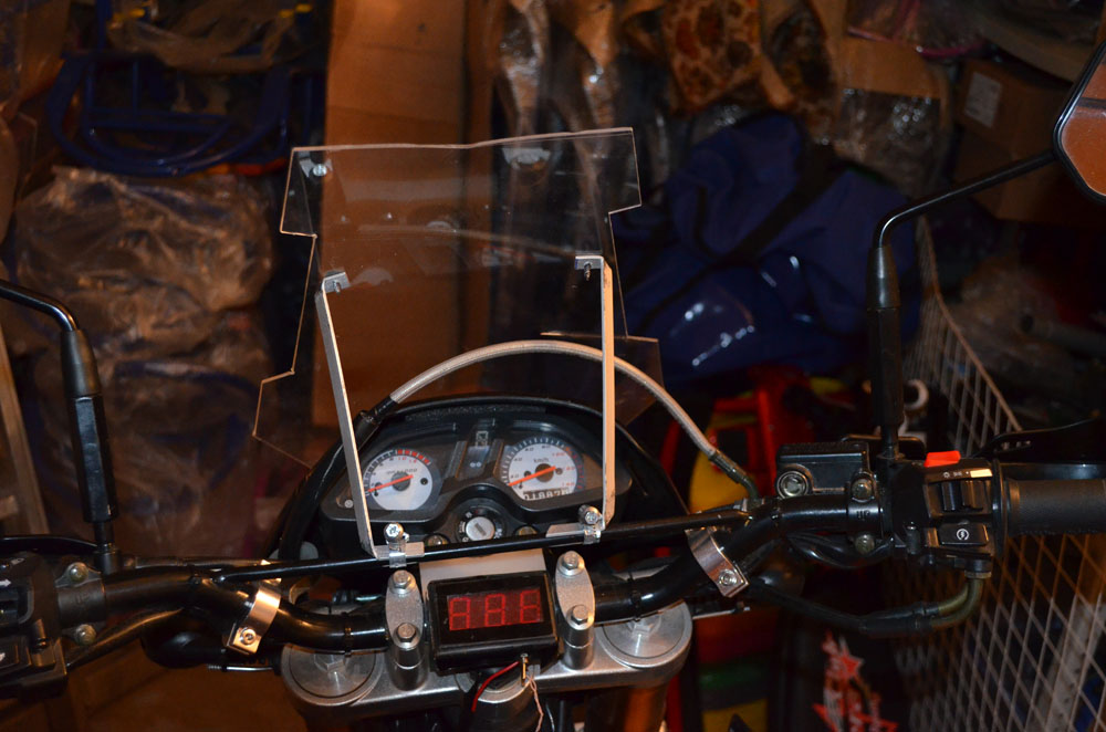

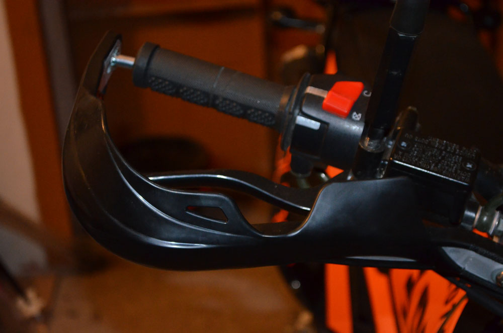

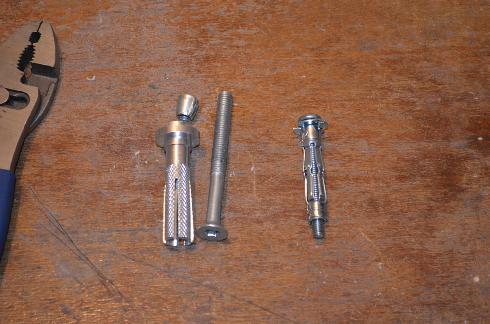

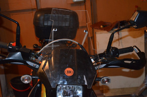

Давненько не писал. Но вот собрался духом. Поставил защиту рычагов на руль.post-891-0-54504900-1353605060_thumb.jpg Вроде всё нормально, но родной крепёжь пришлось выкинуть так как он меня не устраивал. Не держал вообще. Сходил в магазин крепежа и купил бабочки для внутренних конструкций. post-891-0-83062600-1353605086_thumb.jpgДержат гораздо лучше чем родное крепление,вот он справа так называемая бабочка. Ещё озаботился изготовлением ветровичка . Вырезал с помощью скрайбера из оргстекла толщиной в 3мм заготовку и установил на мотик.post-891-0-39168500-1353605208_thumb.jpgpost-891-0-07461700-1353605228_thumb.jpg post-891-0-72127500-1353605252_thumb.jpgpost-891-0-96101600-1353605283_thumb.jpgpost-891-0-87895500-1353605323_thumb.jpgОсталось затонировать.Плёнку уже купил.
а при случайном падении через руль(такое ведь бывает) эта конструкция не снимет скальп вместе с мозгом и верхней челюстью?или голову целиком если в шлеме?
защита рычагов точно такая же типа "асебрис" едет с китая уже месяц )) на днях должна приехать , жду не дождусь ) а ветровик зачем ?
